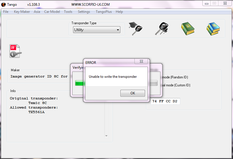

  9. звонил в сопот-болгарию, говорят что тк5561 скорее всего приготовлен для работы мира клоном...поэтому он ведет себя так...а для того чтобы его приготовить как для протона он нужен чистый что 8с , что эмуль...
  10. fvdi тоже не хочет готовить 8с для протона-говорит чип залочен...

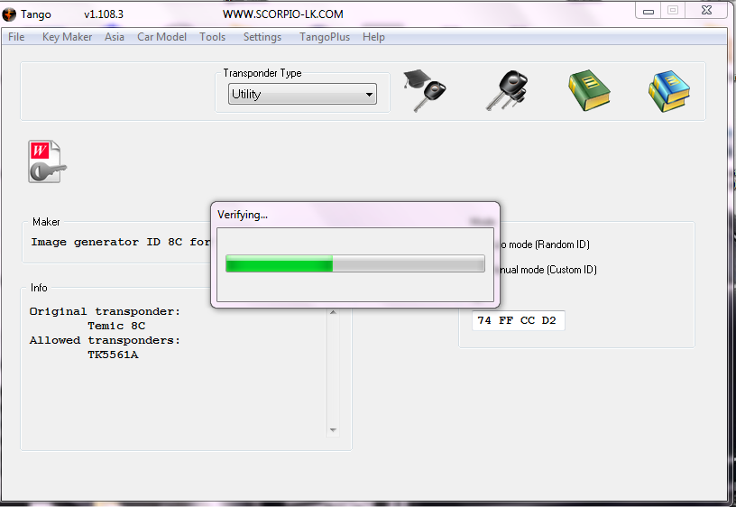

  11. процесс долго идет? я минут по пять ждал-не идет чо то...
  12. пытаюсь приготовить чип -начинает запись и прерывается в середине...что то не так делаю? чип не 8с а эмулятор ТК5561А... иммо оф возможно?

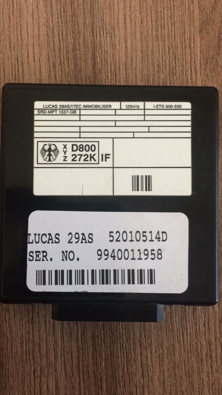

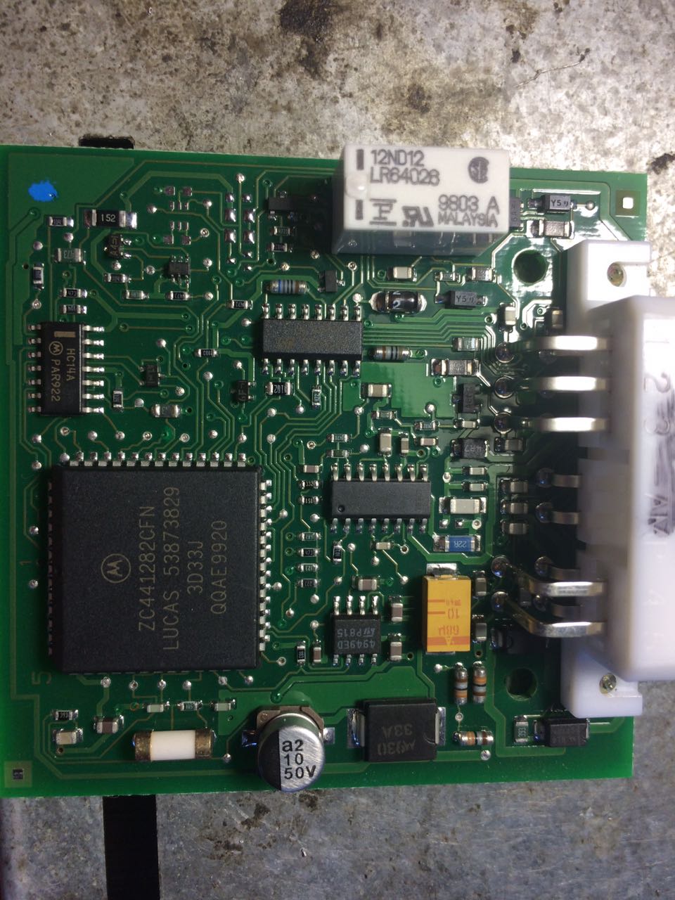

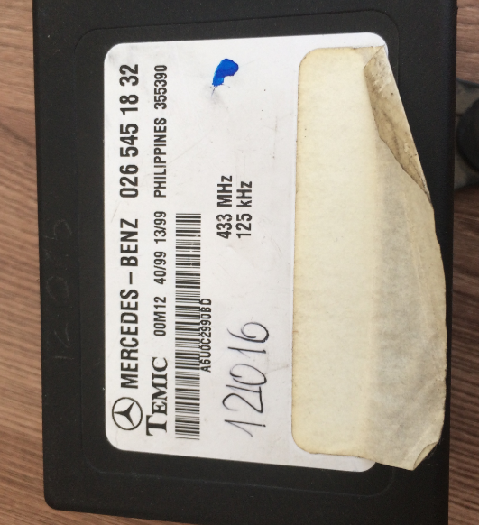

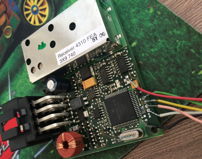

  13. всем доброго дня! машина митсубиси протон малайзийской сборки-ближайший родственник и однокашник-митсубиси кольт... утеря единственного ключа...иммо -за печкой над панелью-пришлось ее поднимать...LUCAS29AS-17EC...внутри 3D33J... пробовал ложить чип маздовским мейкером по MVP как LUCAS-34AS-чип ложится,а машинка один раз завелась на три секунды и заглохла и больше не заводится...использовал чип 8с-а вернее эмулятор 8с-TK5561A... нужна помощь-ай нид хелп... 3D33J.bin 1ключ.bin
  14. общался с дилером-обещали бу-ключи прописать...в новый BCM...цена вопроса 1400 рублей!!!
  15. перелил ори епром эбу в донора и машинка завелась...спасибо всем телезрителям!!!
  16. поджарился эбу...сгорели ключи и кусок платы...принесли с разбора точно такой же эбу...моргают лампочки на зеркале,стартер есть-машина не заводится...чипа и антенки в замке нет. ключ простая железка. эбу VDO-0175452532-X24C02, IFZ 2108202726-0D62J. Знаю можно просто перелить епром из родного эбу в донора, но хотелось бы как положено-сделать синхру...-как при утере эбу... взгляните пожалуйста на дампы-есть ли синхра в родных дампах и не заблокировался ли IFZ? x24с02 VDO 0175452532-ори.bin x24c02 донор.bin 0D62J 2108202726.bin

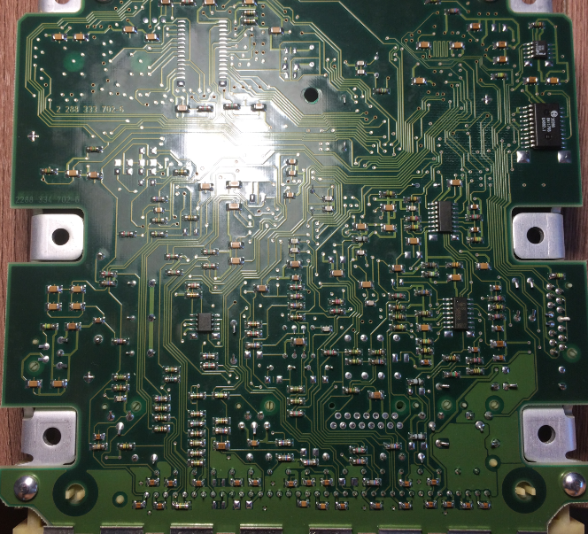

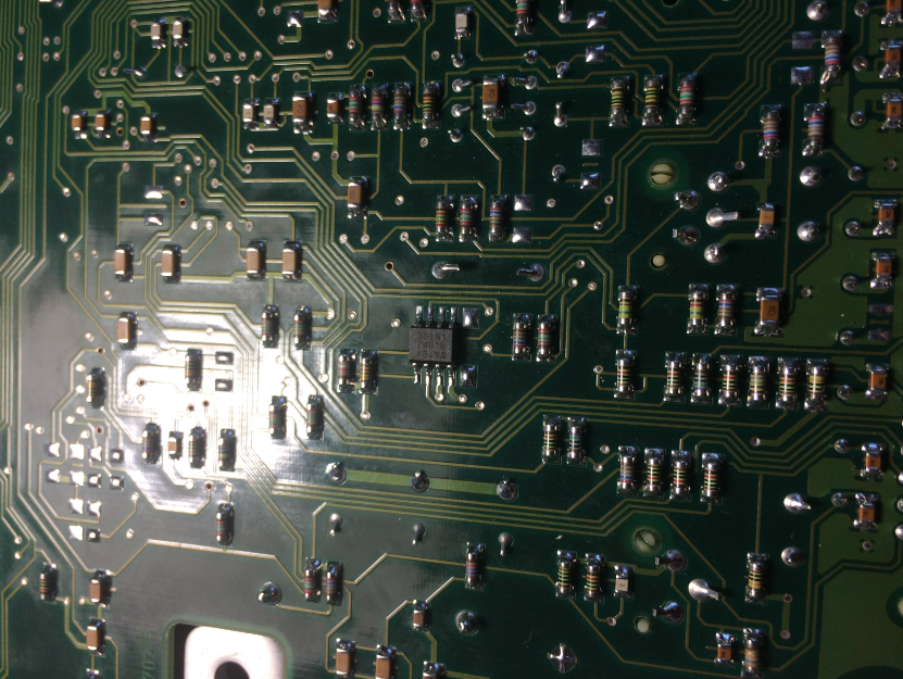

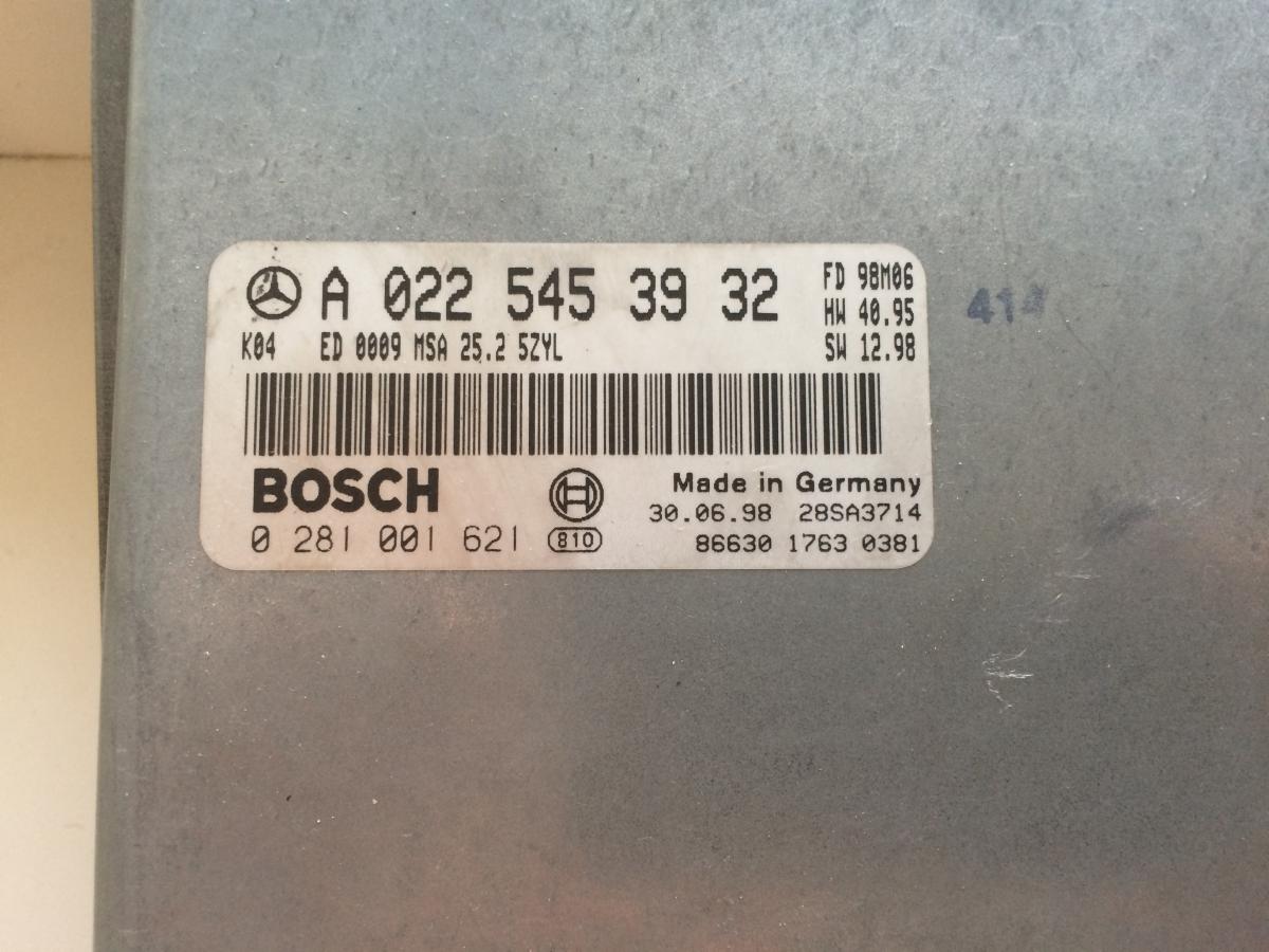

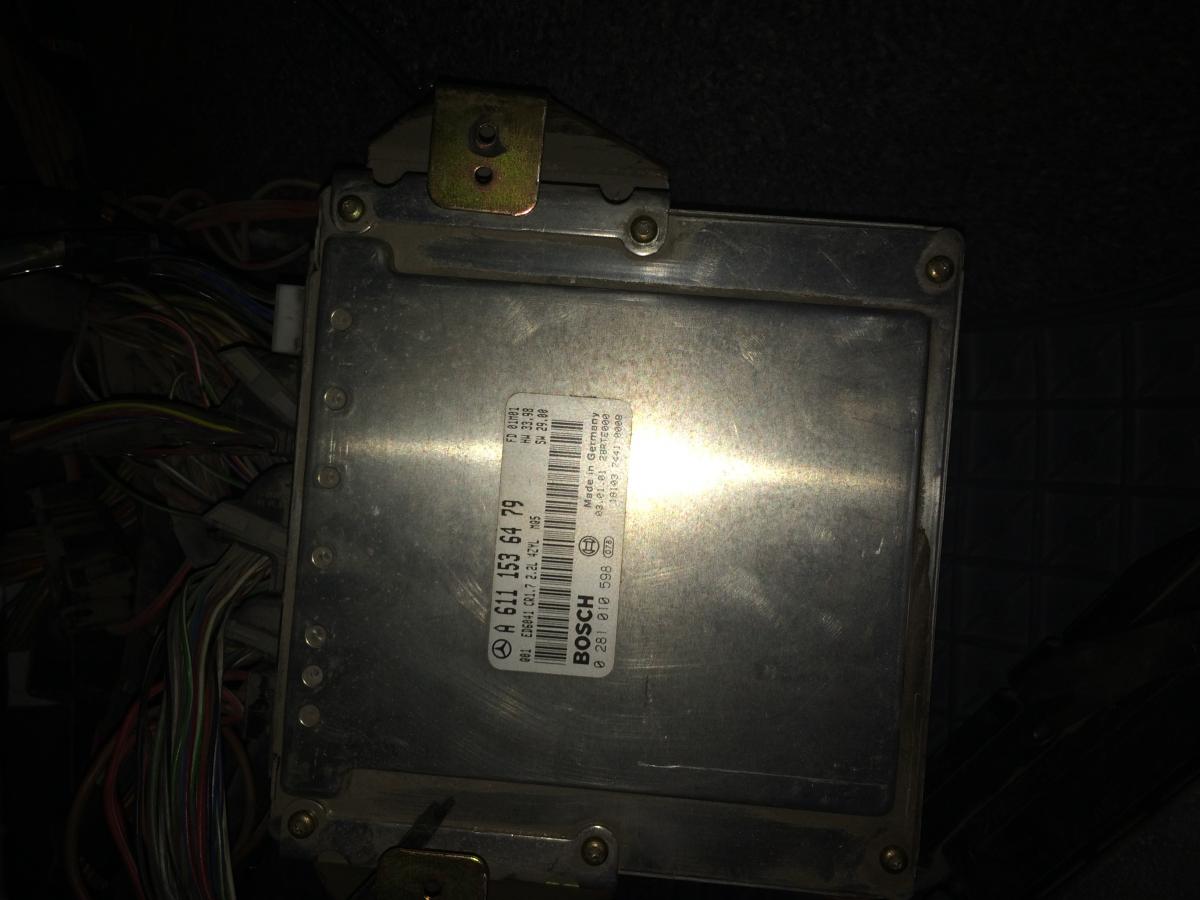

  23. musulmanin
    w210 1998 2.9d

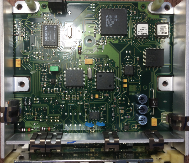

    нет стартера,напрямую крутит...хотел сделать синхру.эбу bosch A0225453932. не могу понять,что нужно читать? сзади эбу микруха посередине зада
  24. долго-предолго покрутили стартером-предварительно залив в бак 20 литров соляры и в фильтр тоже машина пыхая завелась...оказалось банально не было соляры!!! программулька на форуме по старт еррорам вроде работает-заводили раз 50 наверно... всем спасибо!!!
