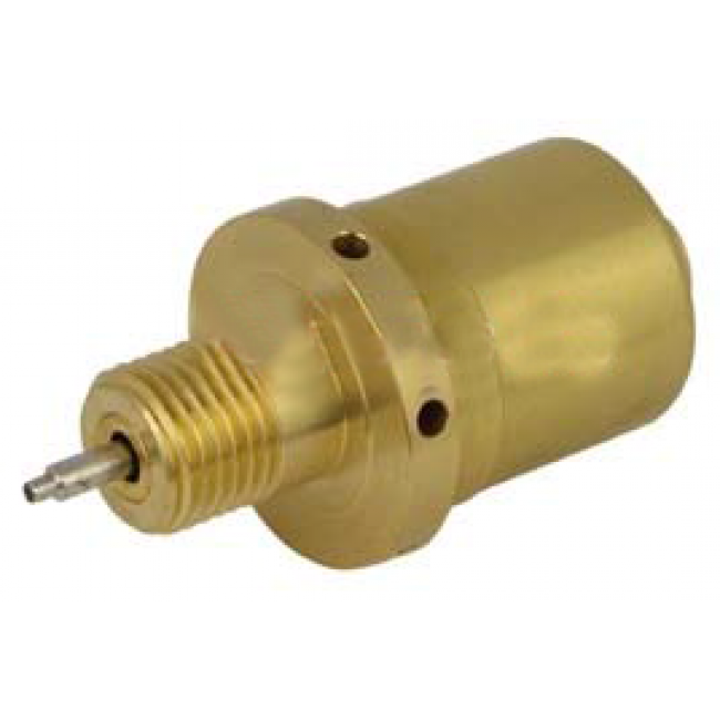

  6. Ремонт компрессора. Скорей в сего клапан давления в компрессоре подбила. стрелка на низком дергается ? На оборотах низкое давление падает ?

  16. умер компрессор. в прошлом году хозяину машины R22 в места 134а заправили. масла черное и алюминиевая стружка.
  17. При вакуумировании системы стрелка на манометре высокого дергалась. Раскрутил трубку достал фильтр он был забит под ноль.После чистки и вакуумирования системы начал заправлять.влил 600 г а высокое ка была 4.5 так и осталось. вентилятор и муфта работает. трубка высокого давления обмерзает до порта. радиатор холодный . Может кто сталкивался подскажите
