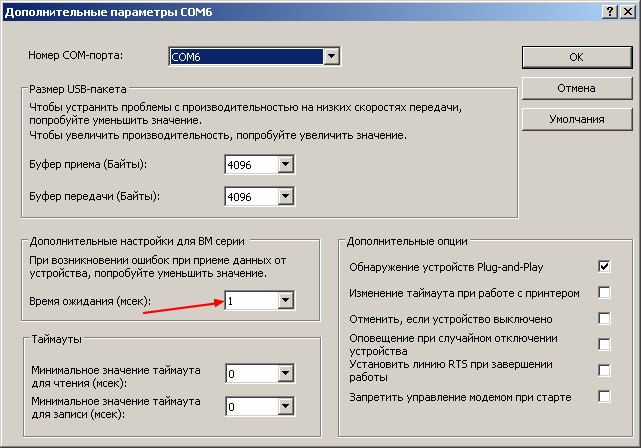

У меня были периодические провалы связи адаптера с контроллером. Все параметры в этот момент уходили на 0 или отрицательное значение. Адаптер K-Line Orion, контроллер M74, Windows XP SP3.
Проблему решил так: зашел в Параметры порта - Дополнительно, установил время ожидания 1 вместо 16 по умолчанию.
Сам решил проблему с провалами связи. Зашел в Параметры порта - Дополнительно. Установил время ожидания 1 вместо 16 по умолчанию. Теперь графики ровные, без провалов.

Всем привет! Кто-нибудь понял, почему в логах периодические провалы на нереальные значения? Например температура ОЖ -48, обороты 0 и т. д. Я не первый обращаюсь с этим вопросом. Это отваливается адаптер или так задумано в программе Opendiag?
