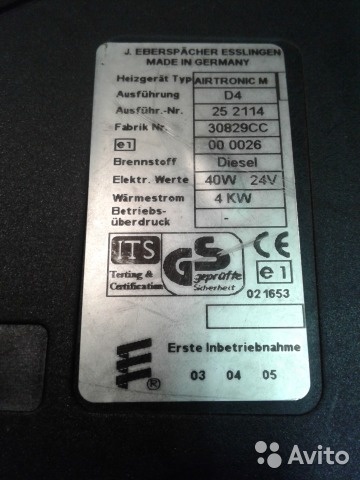

  5. Повторная проблема )) На столе 2 отопителя D4 один без проблем диагностируется второй никак но оба на машине работают ( и на столе тоже ) греют крутят и тд. Отличие только в номере и отсутствии 1 провода в колодке подключения Номер мозгов который диагностируется - 22 5102 00 30 03 в колодке 13 проводов диагностируется по синежёлтому на 8 пине, который упирается № мозгов 22 5102 00 10 03 на 8 пине беолголубой провод и в колодке 12 проводов. Кто сталкивался подскажите на каком пине может быть диагностический вывод помимо 8 ????

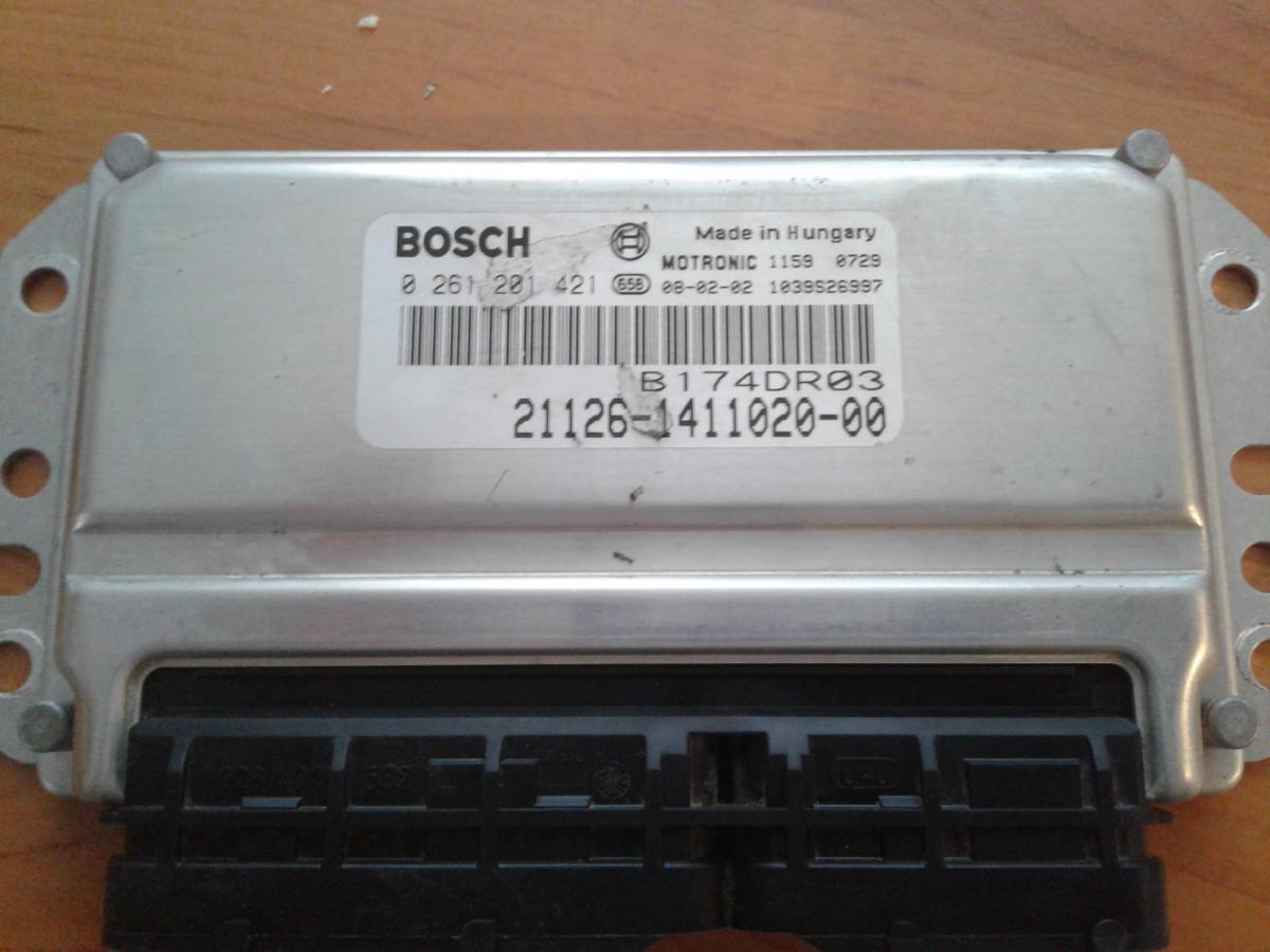

  14. Продам приоровский бошик 7.9.7+ 21126 по B174DR03 цена 4 т.р с моей доставкой.
