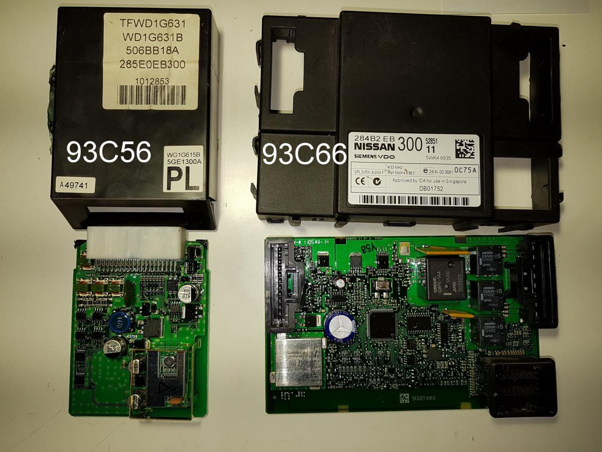

  13. Пин 4 знака. Мне нужно определиться что за блок, с лева на фото !
  14. В тексте ошибка ! С права блок комфорта, с лева неизвестный. Что по диагностике сделать ?
  15. Со слов хозяина. На авто, после отключения клеммы акума на заведённом авто, перестал работать один ключ. Заводится только с автозапуска. Машину пригнали оффициалам, они уверяли что 2-3 часа и привяжут второй ключ. День работы дал только отрицательный результат. Она вообще перестала заводиться. Приговорили к замене блок интелектуального ключа. Хозя возмутился, что как то же он до них доехал. Притащили ко мне. Снял блок комфорта, который с лева на фото. Вычитал 93С66, танго увидела 2 ключа. Хозя зал 2 ключа, чип был только в одном, второй нашёл приклееным к кольцу на замке зажигания. Стало понятным почему не заводилась вторым ключём, конфликтовали 2 чипа. Теперь непонятка ! Нашол блок, который по номеру пробивается как блок иммобилайзера, в нём 93С56, он с права на фото. Дамп слил, но танга его не признаёт. Что это за блок ? bsi 93c66 orig.bin IMMO 93C56 orig.bin
