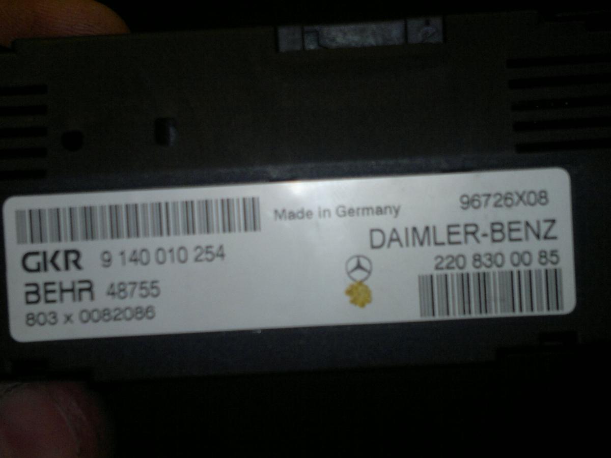

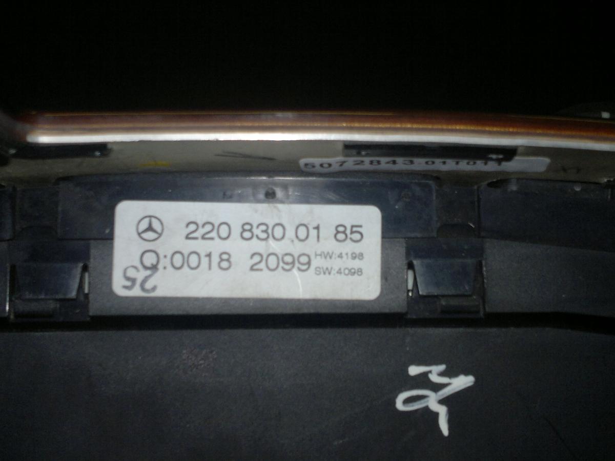

Здраствуйте господа мастера. Заехала авто Мерседес W220 5.5литра 99год . Клиент жалуется на горящею герлянду на приборке. После проведеной диагностики понял, что не смотря на то что мерин масло хавает ведрами , не все так критично... Послушал хозяин свой диагноз и решил начать с отопления салона . Потому как воздух дует только в ноги. Тому и быть . Сделал повторно диагностику отопителя , естествено выдало милион ошибок ( так как до меня там не один мастер повысил свою квалификацыю) я ошибочки стер осталась одна B1271 (неисправность шины связи AC с блоком управления шаговыми двигатялями N22/5) . С блоками разобрался. Блок AC это лицевая консоль управления отопителем, а блок N22/5 установлен за блоком AC глубже . он является драйвером приводов заслонок. Связь с управляющей консолью отопителя подержует через однопроводную линию связи . Прозвонил проводка целая питание есть. Вопрос для профи по мерсам. Подходят ли эти блоки между собой и есть ли какие нюансы при замене одного из них. Фото номеров блоков прелагаю . Это блок AC а это блок N22/5 Задаю этот вопрос потому как АС блок с разборки , короче кто то что то минял. Зарание благодарю!!!!

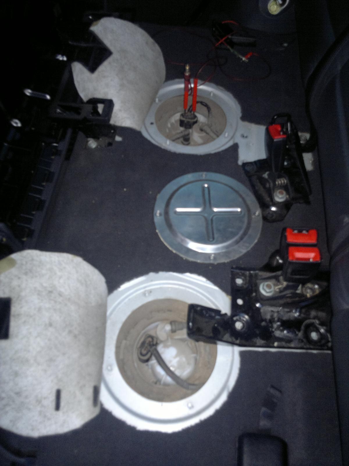

Доброго времени господа мастера . Заехала машинка VW Touareg 2005год 3.2 газ бензин. Проблема следующая покажчик топлива показует не правдивые показания в общем сходит сума. Долез до бензобака там оказалось два насоса , ну это понятно потому что полный привод, бак разделен на две части . После измерений заметил что левый насос работает всегда а правый только после старта включается на 5секунд . Вопрос таков. Какой алгоритм работы насосов и дут ??? . P.S газ установил три месаца назад...
