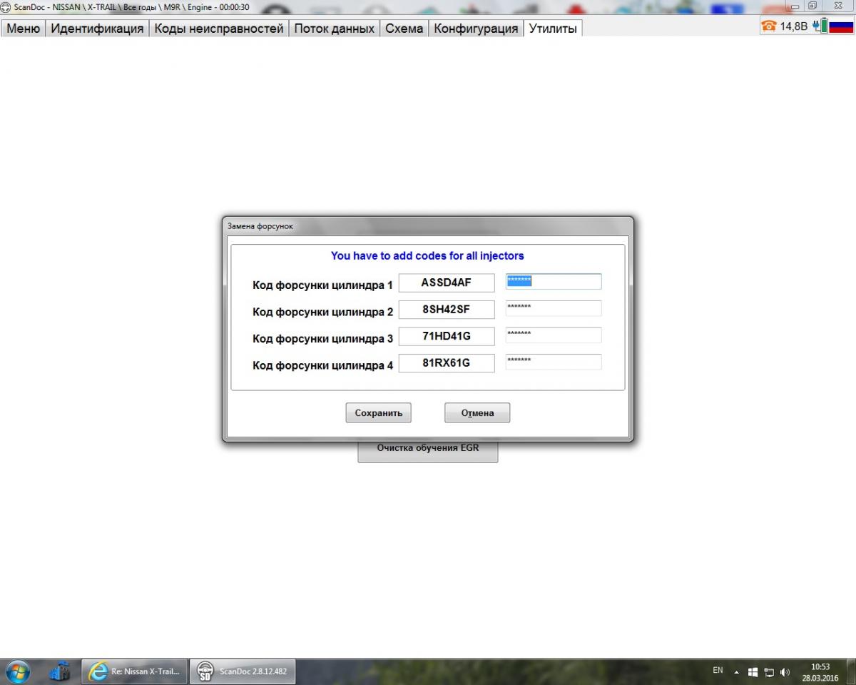

  7. С чужим дампом не вышло прописать, прописался с родным, тот что из певого поста, только в том еепром нет кодов форсунок, так как читал бдм уже после того как все это случилось, с ошибкой по связке иммо с эбу не прописывались коды форсунок, как только восстановили синхру коды форсунок влетели как по маслу. лаунчем прописать ключи не получилось, возможно я что то не так делал.

  11. Пробовал лаунчем сделать инициализацию, пишет ошибка, бси 88b75 пин 1137/1637, двумя утилитами пин считал, обе выдают одно и тоже. может пин не правильный ?

  13. Пропал (попал) это точно, но не завел, до дома только доехал, форсы по диагностике за скриншотил, сначала с ключа стартер крутил, а потом перестал, на дисплее ошибка ключа как то так пишет, по обд прошивку прикладываю. форсы есть чем писать, есть скандок, консалт 3 без nats карты, пробовал сделать ecu initialization лаунчем, посчитав пин код по бси, ошибка, похоже привалил дамп еепром, с вставленным ключом писал сток екуфлешером, кесом, галетой, все бесполезно. Nissan X-Trail_2.0dci_EDC16CP33_1037516250.rar
  14. Здравствуйте, авто не заводится после репрога без вставленного смарт ключа в замок зажигания, прошивал оригинальным файлом с ключем, то же самое, то что вычитал потом по бдм прикрепляю, можно будет поправить синхру ? или сделать иммо офф или есть какие еще варианты ? заранее спасибо за любую помощь. готов пожертвовать энную сумму денег. Nissan_X-Trail_2.0dci_EDC16CP33_1037516250_BDM.rar
