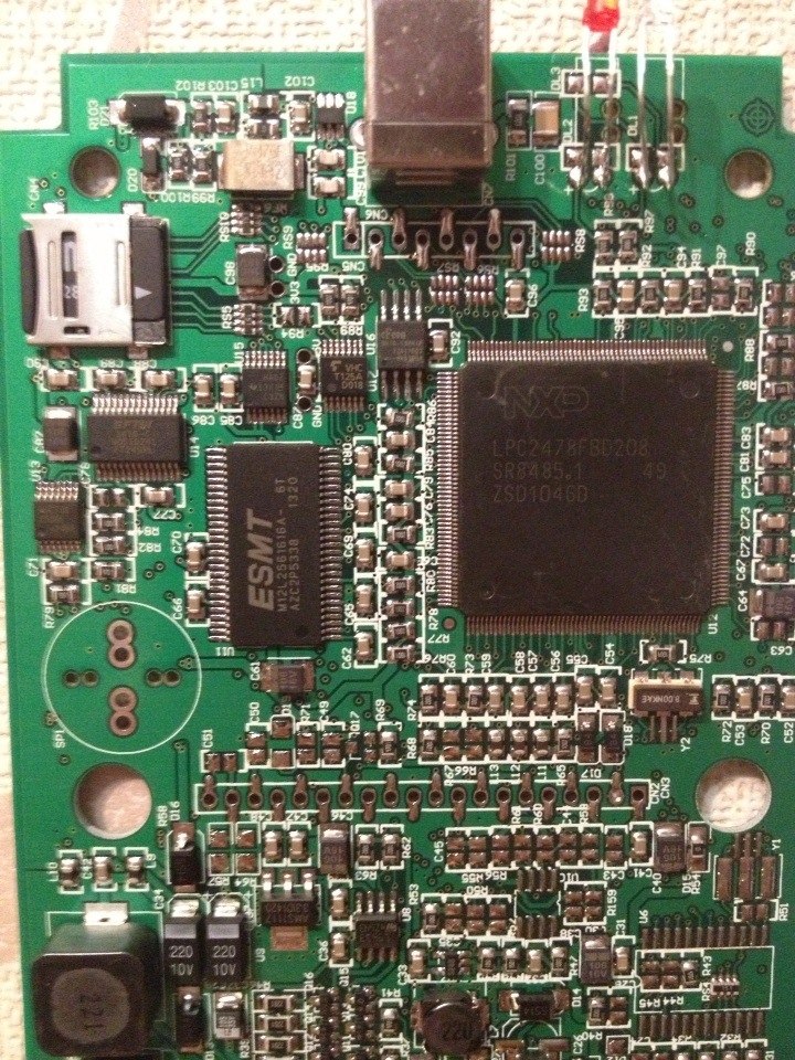

  18. прикупил кесс. поставил 2.07 запускается.ошибок нет. но перестал работать простой к-лайник от мастеркит. переустанавливал на него драйвер.всеравно не работает.после 2-3 перезагрузок ноутбука заработал. интересует вопрос как шить дастер с валео в42. во вкладке рено дастер есть только валео в40 .протоколы я так понимаю идентичные? фото прикладываю. что скажите про качество прибора ?
  19. отличий море. нет наклейки татрикс, на обд разьеме нет металического фиксатора, на кетае пластиковый.
