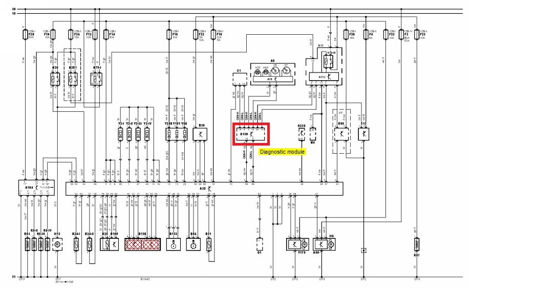

  16. Доброго времени суток! Hyundai Matrix 1.6CRDI, 2006 перестала заводится, в то же время перестала загоратся лампа индикатора свечи накала. Авто на диагностику не выходит. Проверил все предохранители (целы), ECU Relay исправно. Подскажите плз куда копать, если есть дайте схему на данный автомобиль т.к. в автодате ее нет.
  17. Всем спасибо! Проблемма оказалась самая, что ни на есть банальная... Хозяин авто "проверял" все ли предохранители рабочие ( в моторном отсеке ) и перепутал, не в те "дырки" сунул причем аж 3 штуки. Он видимо думал "Какая разница где он стоит, главное, что в блоке предохранителей" =) Машина уехала, хозяин доволен :D
  18. спасибо завтра проверю питание))) скорее всего оно отвалилось когда меняли цилиндр, 100 пудов там разбиралась полка
  19. а где находится гейтвей?? под магнитолой???
  20. к сожелению не читабильно((( и ельзы под руками нет и качнуть не могу(((
  21. чем богаты))) подкинь пищи для размышлений, че может быть?? =) да я в курсе к-лайн шнурка небыло тогда под рукой чтоб по пробовать. но диагностика моторника ничем бы в это ситуации не помогла
  22. на диагностику выйти по к-линии то можно, но не вижу смысла, тут проблемма в другом кроется, че это такое и где оно живет, выделенное красным
