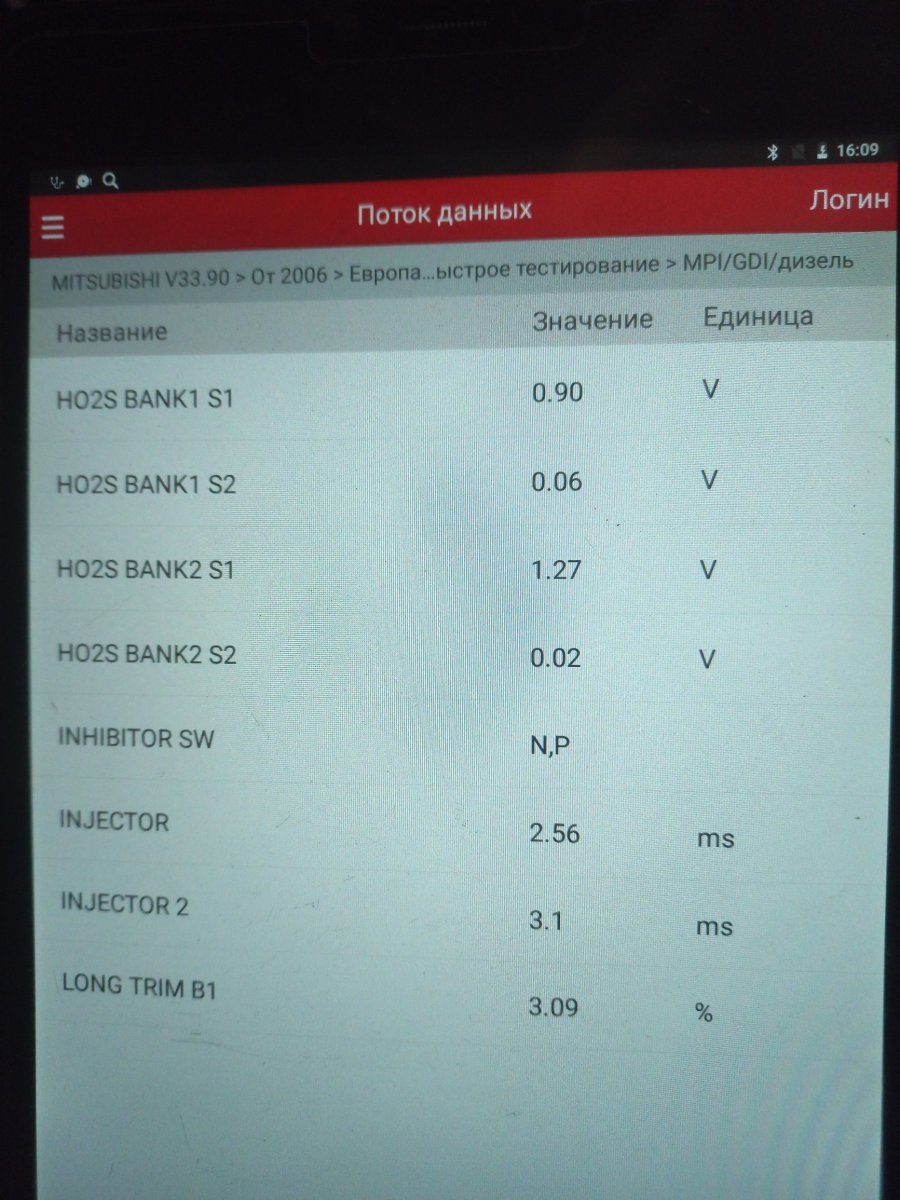

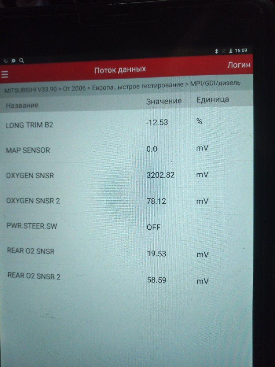

Приветствую. Расход воздуха на хх 5 gr/s . Мотор работает жестко. Мне кажется мало. Сколько должно быть? Приехала с пропусками. Были заменены свечи и провода. Подсос маленький на оси дроселя. Без расходомера работает ровно
Вообщем лямбда висела в 1.27 все время и эбу пытался обеднить. Заменой все решилось
