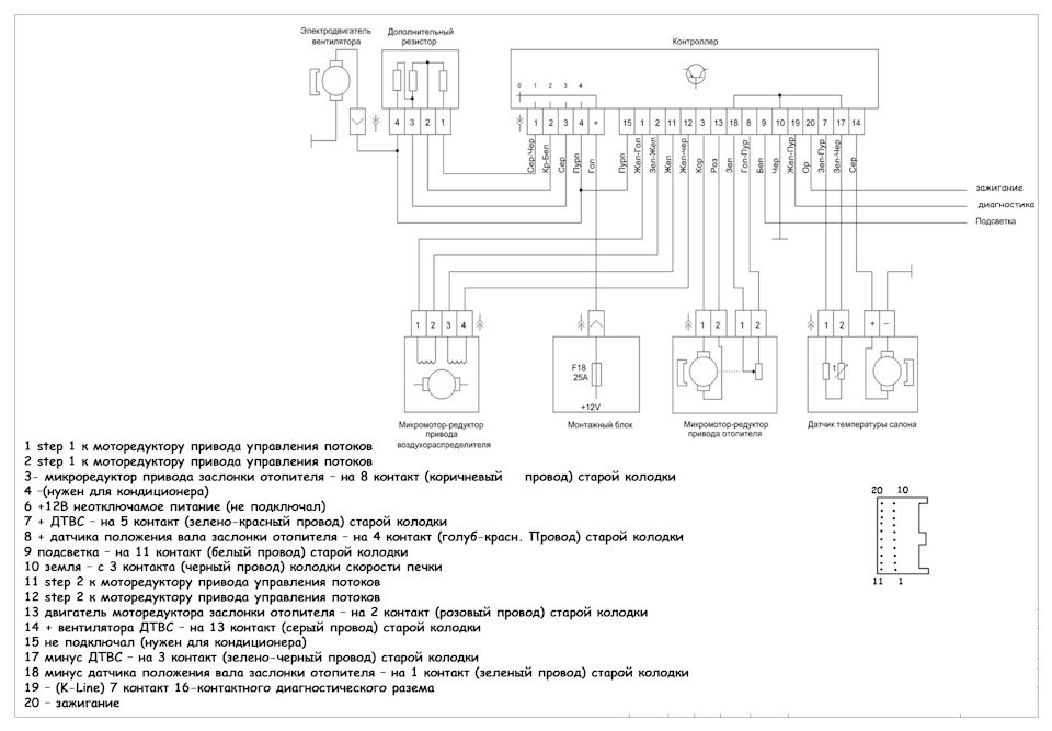

Всем доброго времени суток! Установил торпеду от приоры в ваз 2112 в замен евроторпеды. С подключение проводки разобрался, все работает от штатных выключателей, но вот с печкой небольшая засада... Торпеда приора оказалась была с кондеем "HALLA" и там распределение потока воздуха организовано по другому, точнее моторредуктор другой (5-ти контактный в отличии от штатного 4-ох контактного) Да и полностью отличается по механике. Частично есть проводка от этой торпеды, моторредуктор стоит на своем месте (5-ти контактный)так же есть блок САУКУ 21703-8128020-00 "HALLA" и задача совместить его с проводкой от САУО 2170-8128020. Покурив инет, нашел схемы но есть непонятки  по ним.
1. Как совместить режим переключения скорости вентилятора печки? На САУО управление по "+", а на САУКУ по "-"
2. В евроторпеде нет заслонки рецеркуляции - можно его не подключать на САУКУ?
3. Так же нет и датчика температуры салона - можно без него обойтись?
Нужные функции - работа вентилятора в 4-ох режимах и распределении воздуха. Холод/тепло моторредуктор один и тот же и должен работать (по идеи)
В общем буду рад любой помощи. Схемы прилагаю.
