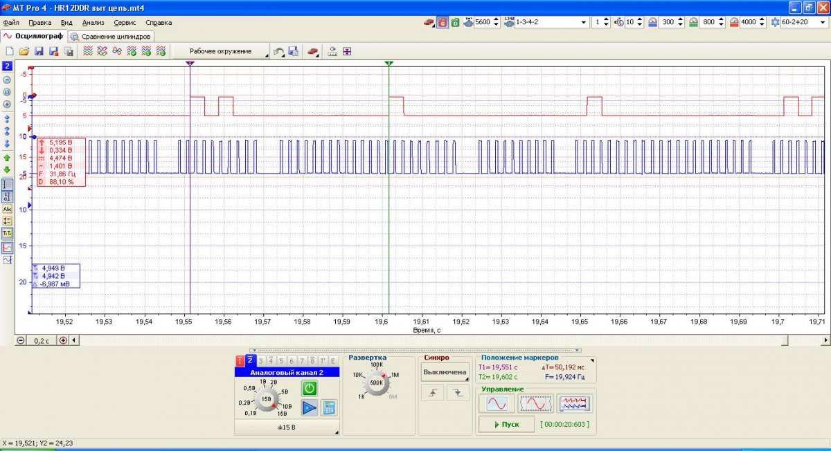

Ищу эталон синхронизации кв и рв на этот мотор.

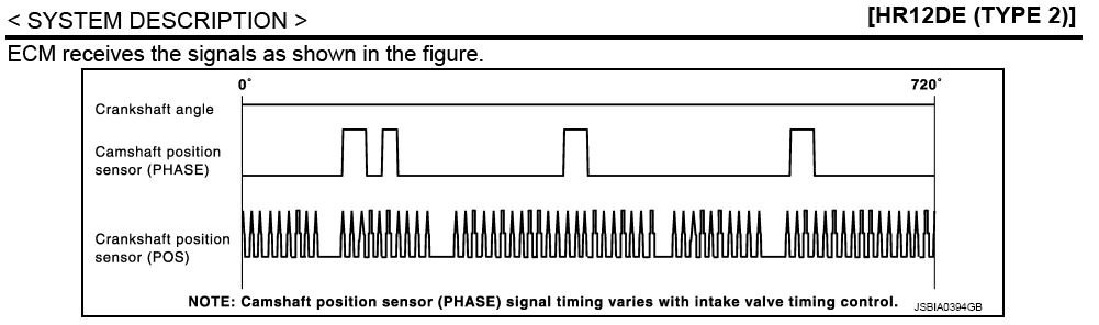

Похоже совпадает с HR12DE.Если взять его за эталон ,то у меня сильно вытянута цепь.

HR12DE
