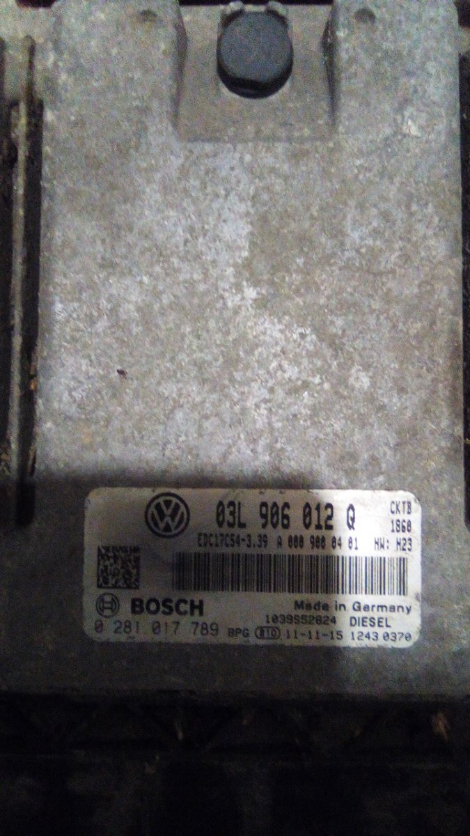

Здравствуйте парни. Кто имел дело с таким блоком EDC17C54-3 в режиме бенч Комбилоадер. Есть у кого подключка на столе?

Да перестраховываюсь, первый блок. Через сканматик буду делать, у меня уже есть кабель универсальный.
Получается 15 и 7 это gpt  контакты?
