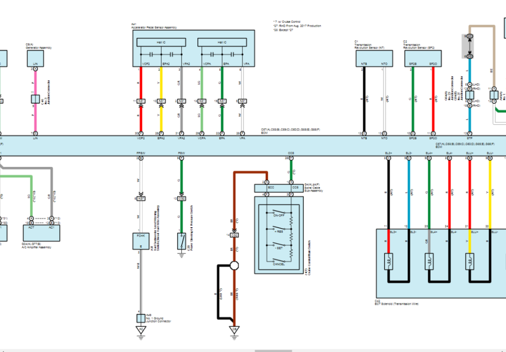

tuman8674 Posted May 11, 2024 Share Posted May 11, 2024 С завода круиз-контроль на 2.4 не устанавливается, но стоит мультируль и всё для установки рычага включения имеется. Поставил и подключил рычаг но круиз не хочет работать. Подскажите может кто занимался этим вопросом возможно ли на этом двигателе сделать круиз-контроль? Двигатель 2.4 2KD-FTV блок управления TOYOTA 89661-0KQ91 MA275900-3781 12v DENSO. Рычаг включения круиз-контроля заказывал на Али, такой-же установил в Короллу 12 года и там всё работает отлично. Link to comment Share on other sites More sharing options...
unik Posted May 13, 2024 Share Posted May 13, 2024 Реакция то на включение хоть есть.Может витой пустышка Link to comment Share on other sites More sharing options...
tuman8674 Posted May 13, 2024 Author Share Posted May 13, 2024 (edited) Реакции нет. Надеялся может кто уже подключал и подскажет. Провода прозвоню. Edited May 13, 2024 by tuman8674 Link to comment Share on other sites More sharing options...
unik Posted May 14, 2024 Share Posted May 14, 2024 На свежих тачках часто не протянут провод с ЕСМ Link to comment Share on other sites More sharing options...
FAIR9999 Posted May 15, 2024 Share Posted May 15, 2024 В 13.05.2024 в 23:05, tuman8674 сказал: Реакции нет. Надеялся может кто уже подключал и подскажет как определили что реакции нет?потенциал на пинах разъёма круиза есть? Link to comment Share on other sites More sharing options...
tuman8674 Posted May 15, 2024 Author Share Posted May 15, 2024 4 часа назад, FAIR9999 сказал: как определили что реакции нет? Нет реакции на нажатие рычага круиз-контроля. 4 часа назад, FAIR9999 сказал: потенциал на пинах разъёма круиза есть? Пока не смог найти время, завтра постараюсь прозвонить. Нашёл человека который сделал отдельную плату , подключил и у него всё работает как штатный. Он говорит что потратил много времени пытаясь сделать круиз именно на родном блоке управления, но наш (TOYOTA 89661-0KQ91) блок не поддерживает функцию круиза из за того что КПП механика. Link to comment Share on other sites More sharing options...
