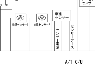

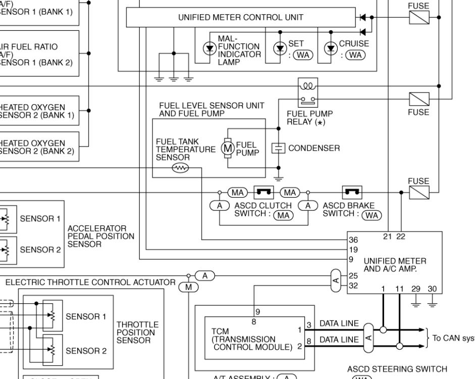

FAIR9999 Posted June 11, 2024 Author Posted June 11, 2024 нашел схему яп,скорее всего скорость с датчика акпп в can,знать-бы наверняка кто делал.
FAIR9999 Posted June 11, 2024 Author Posted June 11, 2024 нашел схему яп,скорее всего скорость с датчика акпп в can,знать-бы наверняка кто делал. EC.pdf
FAIR9999 Posted June 11, 2024 Author Posted June 11, 2024 3 часа назад, unik сказал: У Nissan скорость по CAN это понятно,а с AT или ABS?
FAIR9999 Posted June 12, 2024 Author Posted June 12, 2024 хорошо,а зачем тогда на AT датчик скорости.
FAIR9999 Posted June 12, 2024 Author Posted June 12, 2024 проверить-бы на авто, отключить датчик speed на AT и посмотреть на приборку ну и в текущих.
unik Posted June 13, 2024 Posted June 13, 2024 АКПП работает по показаниям этих датчиков.Возьмите схему финика и изучайте. Щиток по аналогу работает после A/C amp.Всё остальное по CAN от ABS.Ищите эмулятор
FAIR9999 Posted June 13, 2024 Author Posted June 13, 2024 5 часов назад, unik сказал: Щиток по аналогу работает после A/C amp.Всё остальное по CAN от ABS это я вижу,хотелось знать наверняка.
