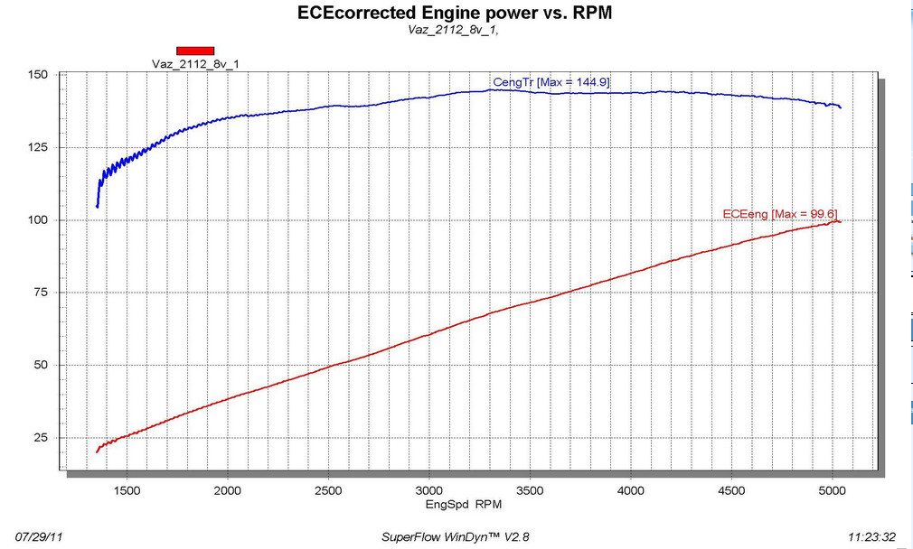

presnyy Опубликовано 14 января, 2012 Опубликовано 14 января, 2012 И КАКИЕ ВПЕЧАТЛЕНИЯ?? Так я езжу на этой прошивке пол года, мне нравится.
presnyy Опубликовано 14 января, 2012 Опубликовано 14 января, 2012 Так я езжу на этой прошивке пол года, мне нравится. Вот график замеров, всё железо в стоке, бензин А95(хороший), масло синтетика Верхний момент, нижний лошади
