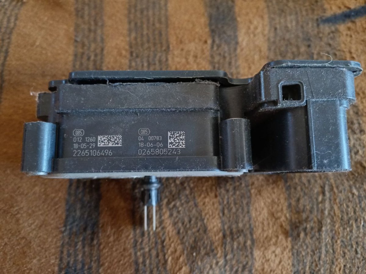

Я же не просто так пишу. Вот блок я вскрыл и дальше не стал ковырять
