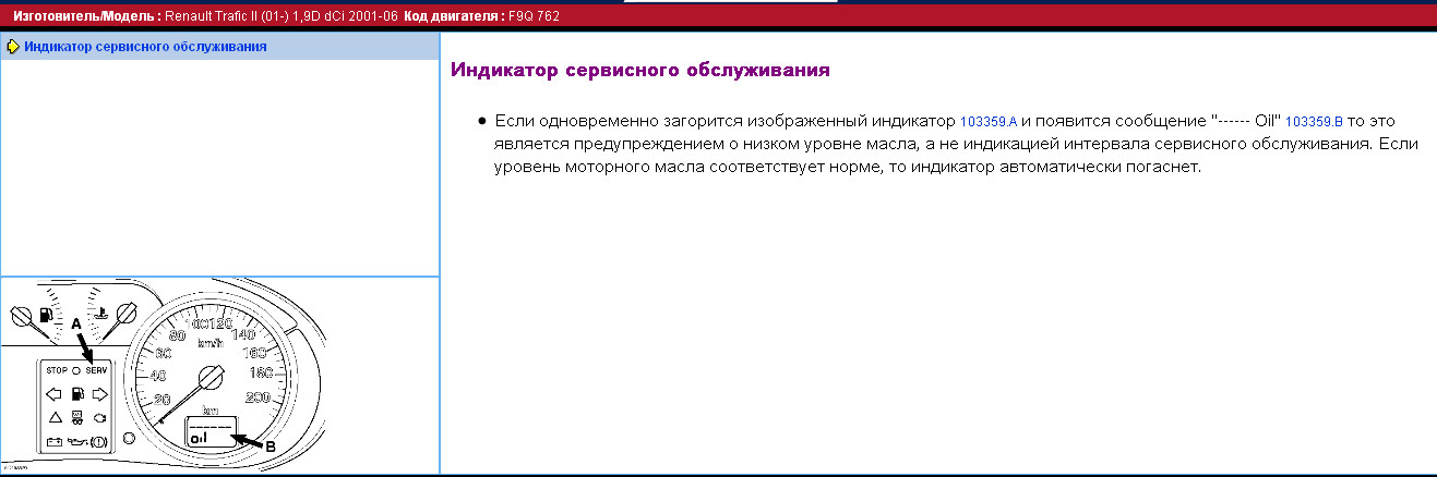

serg92653 Опубликовано 7 марта, 2012 Автор Опубликовано 7 марта, 2012 Всем привет. В общем история такая. Приехало повторно после летнего визита данное авто Renault Trafic 1.9 2003г СDI с просьбой потушить значек SERV и значек по подушкам. В прошлый раз как уехал... только сейчас появился... В общем при попытке сброса SERV до манипуляций с кнопкой суточного пробега (других кнопок нет) на одометре горело при включении зажигания общий пробег и Oil OK, теперь как я уже сказал после моих попыток сбросить SERV при включении зажигания загораются вместо пробега прочерки и надпись Oil и мигает в течении где то минуты... потом опять переключается в общий пробег. Что очень раздражает... В итоге сервисный интервал не сбросил, а сделал еще хуже ... Человек обещал завтра приехать. Коллеги, нужна срочно инфа по этому авто. Какова манипуляция для сброса сервиса??

germetosichek Опубликовано 7 марта, 2012 Опубликовано 7 марта, 2012 потуши подушки и сервис потухнет........у тебя ведь ошибка по подушкам вот сервис и засветился......по моему опыту сервис в Трафиках всегда засвечиваеться когда какая либо неисправность(тобишь показывает ,едь на сервис))))....сервисного интервала в Трафиках по моему вообще нет

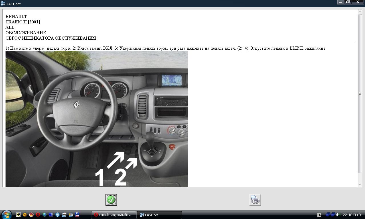

Slavik k Опубликовано 7 марта, 2012 Опубликовано 7 марта, 2012 1 нажать и удерживать педаль тормоза 2 ключ зажиг в положение вкл 3 удерживая педаль тормоза 3 раза нажать на педаль газа 4 отпустит педали и выкл зажигание

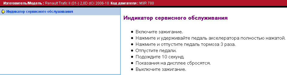

Выбор Опубликовано 7 марта, 2012 Опубликовано 7 марта, 2012 А давай их сведем - пусть воюют! По этой Автодате делал - катит. Может ему без разницы? Надо проверить при случае. P.S. Эта программа on-line, уже бы маякнули. Х.З?

agent-free Опубликовано 16 марта, 2012 Опубликовано 16 марта, 2012 Тебе germostchek написал правильный вариант. Подушки три
