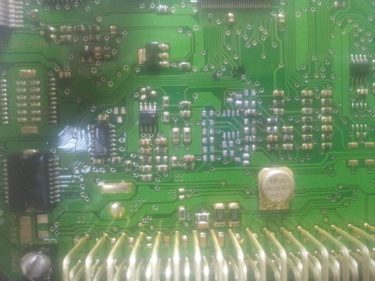

Да,так делал . По второму варианту ,где приложено фото до переделки и после с отсутствующими элементами.
Прошивку и епром поменял?, может проблема в чемто другом, попробуй переделанный комп на другой машинею
Фото переделки в студию. Может что-то упустили ...
Всё перепроверено на несколько раз . Какую прошивку залить посоветуете?

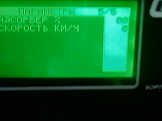

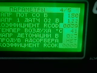

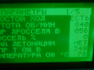

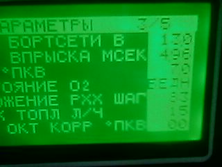

часы,заводится нормально.Вот фото параметров бортового компьютера на холостых:
и сама прошивка:

Бензину надо побольше дать:
RCOD ~ 0,051
RCOK ~ 0,023
(смотри GBC  ~ 130-150)
 или
форсунки пора менять.
