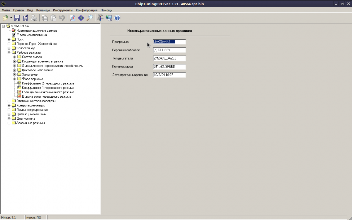

Залил 40564_spt в газельку,машина едет резвее,расход не больше стока.
Есть одна проблемма,в этой прошиве нет управления влючения вентилятором.Может кто поправит этот недочетик ?

Поправлю. Прикрепи прошивку и опиши пожелания по температуре(вкл/откл) и комплектацию(наличие/отсутствие ДК, адсорбера). Кстати, 40564_spt к M7SPT никакого отношения не имеет, если что(на случай, если возникли заблуждения). Это прошивка на базе 536 софта.
