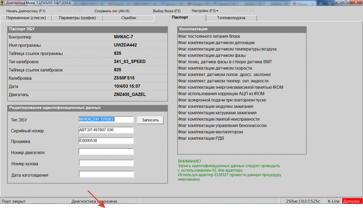

подскажите как залить в микас 7.1 двойную флеш не дорабатывая блок
Есть эбу, в которые заливается двухрежимка без доработки (новые эбу купленные в магазине), на эбу старого образца - требуется доработка.
имею два блока с волги 0000538 оба 2004г на обоих двухрежимка газ-бенз с отключением форс(разбирал не доработан и вообще до меня не разбирался) на одном залил 64кб записалось потом хотел 128кб уже не пишет
вот и думаю как туда залили двухрежимку без доработки
