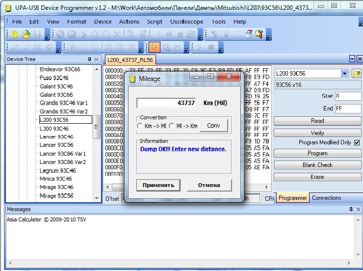

Rezident Опубликовано 29 июля, 2010 Опубликовано 29 июля, 2010 Нужен именно для щитка MN179239 MM0039-006! Номер панельки не записал, но попробуй. L200_43737_RL56.rar
ceras Опубликовано 24 декабря, 2010 Автор Опубликовано 24 декабря, 2010 А кто чем пересчитывает дампы для этих L-200? я сколько не пробовал тахософт сильно врет а то и вообще неправильные комбинации выдает. Вообще не стал их брать на коректировку боюсь уже!
vladimir_vl Опубликовано 25 декабря, 2010 Опубликовано 25 декабря, 2010 а ты не пользуйся тахософтом, а постарайся вникнуть, алго в принципе не сложный, применяется на большинстве хонд, субар и т.д
Slavik k Опубликовано 25 декабря, 2010 Опубликовано 25 декабря, 2010 ты внимание акцентируй на трансмиссию , автомат или механика , и дамп с анологичного используй.
TSV Опубликовано 25 декабря, 2010 Опубликовано 25 декабря, 2010 А кто чем пересчитывает дампы для этих L-200? я сколько не пробовал тахософт сильно врет а то и вообще неправильные комбинации выдает. Вообще не стал их брать на коректировку боюсь уже! Можно и достаточно точно посчитать пробег в подобных авто. Но вот точно не "халявскими" кальками! а ты не пользуйся тахософтом, а постарайся вникнуть, алго в принципе не сложный, применяется на большинстве хонд, субар и т.д Не все так просто!! Одно дело просто пересчитать пробег... другое - посчитать его точно!! :) ты внимание акцентируй на трансмиссию , автомат или механика , и дамп с анологичного используй. Трансмиссия здесь точно ни при чем!! Или это совет подбирать дампы с известным пробегом?!
