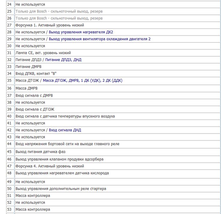

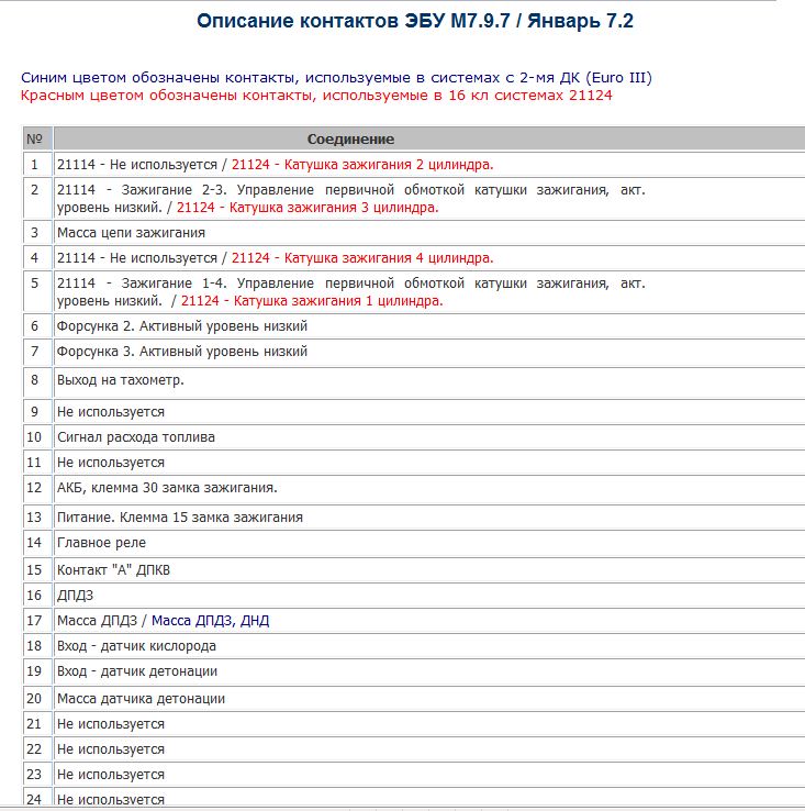

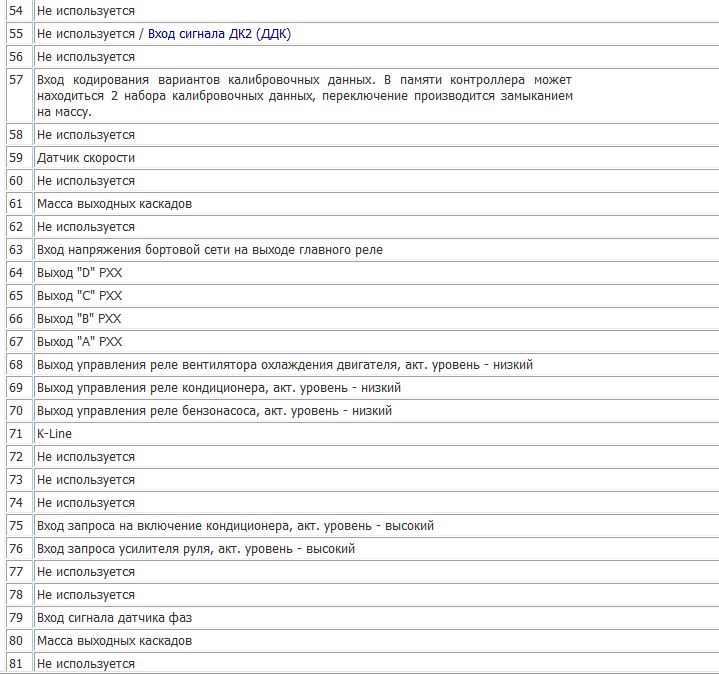

krav Опубликовано 12 августа, 2010 Автор Опубликовано 12 августа, 2010 Если я правильно понял,то можно смело менять блок без всяких переделок? Сейчас стоит БОШ7.9.7 с прош.B105DP09(дв.1.6 16кл.21124 Е-2)имеется подменный М73 I308DB04 под этиже нормы.Вот и хотел бы уточнить в проводке переделки нужны или нет.Т.е. блок(М73)под этот мотор заточен,а вот разъем?
Yaroha Опубликовано 12 августа, 2010 Опубликовано 12 августа, 2010 Если я правильно понял,то можно смело менять блок без всяких переделок? Сейчас стоит БОШ7.9.7 с прош.B105DP09(дв.1.6 16кл.21124 Е-2)имеется подменный М73 I308DB04 под этиже нормы.Вот и хотел бы уточнить в проводке переделки нужны или нет.Т.е. блок(М73)под этот мотор заточен,а вот разъем? Все подойдет,кроме прошивки, надо перепрограмировать контроллер, под нормы Е-2, ибо I308DB04 - Е-3.
krav Опубликовано 12 августа, 2010 Автор Опубликовано 12 августа, 2010 Извиняюсь за "дезу" в М73 стояла I308DA02,но туда уже залита тюнинговая.Просто я держу его как подменный.А с Бошем разобрался,просили удалить ИММО ,залил чистый Епром Комбиком с доработкой.Короче машина уехала.Спасибо за подсказку и распиновку.
