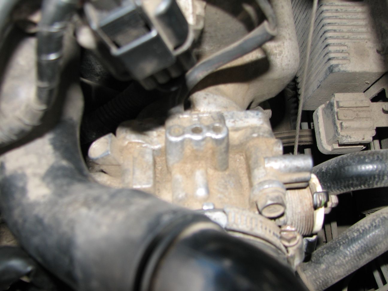

Нет управления с ЭБУ приводом дросельной заслонки на пуске на холодную
в 1991 разве не тросиком заслонка управлялась?
Что показывает диагностика? Какие параметры датчика температуры?
ЗА холодный пуск на этих машинах отвечает не регулятор х.х. а клапан с нагревом от тосола он обычно стоит на дроселе параллельно с РХХ.На холодную он открыт и подаеет дополнительный воздух в обход дроселя по мере прогрева клапан прикрывается и количество воздуха падает .НА прогретом ДВС ИЗМЕРИТЕЛЬ воздуха показывает 30гц.МОжет закиснуть в закрытом положении обратно клапан открывается пружиной.А РХХода компенсирует нагрузку от генератора, гидроусилителя ход у него не очень большой.
На старых мицубах привод на холдный пуск именно моторчиком частвя болезнь
износ шестерен редуктора или неправильная регулировка код ошибки 55
Смотрел я её лауншем высыпало куча ошибок которые бывают при обрыве массы
все вызвонил , параметры тоже в норме. Когда подаешь питание напрямую заслонка
выставляется, как прогреется всё в норме.Поменяли микросхему управления дроселем
без изменения . Думамаю что всё-таки виноват ЭБУ .
