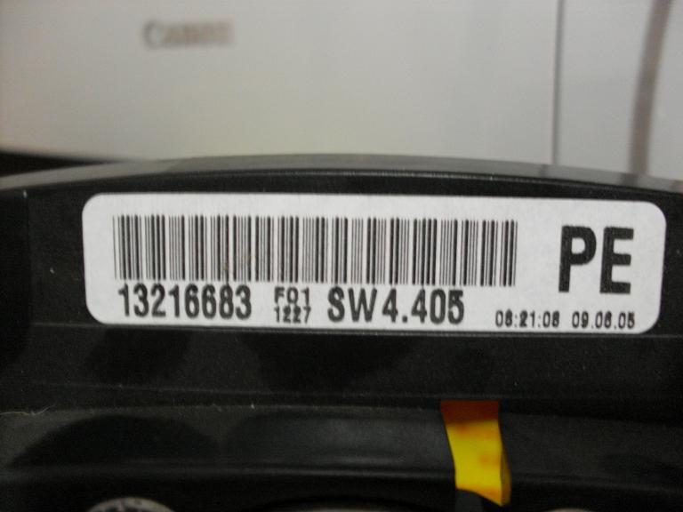

Парни кто юзал такую панель помогите с распиновкой. Принесли приборку с оторванным дисплеем дорожки восстановил Перерыл весь Инет ничего на эту приборку не нашол
Буду благодарен за любую инфу
Ниужели ни кто не крутил такую приборку

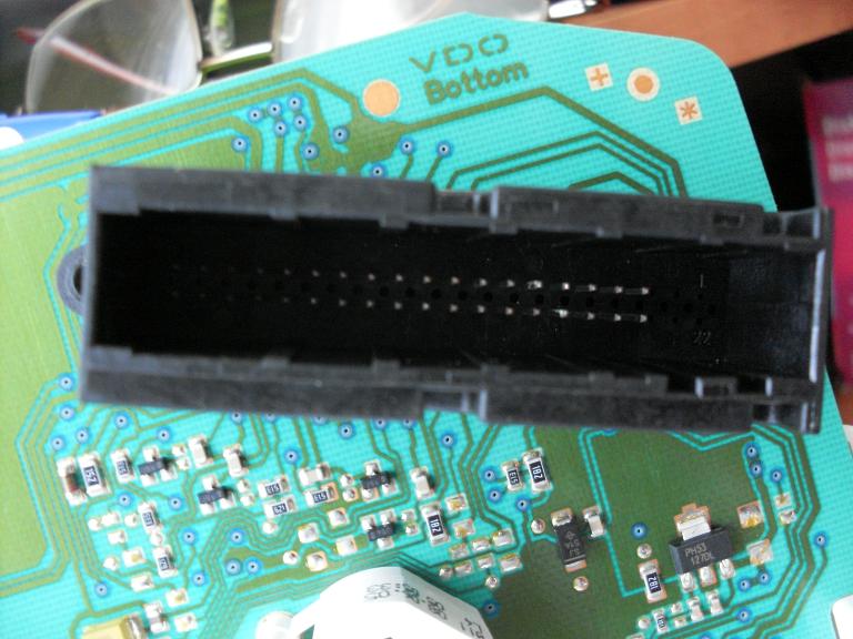

Тоже попалась такая панель.Померил на разъёме авто 16,27 (+) 20,21( -) Подключаю на столе не не работает,а на авто все светится.Неужели никто не делал такие панели?
Всё разобрался надо нажать кнопку суточника! И щиток заработает.
Полностью эта панель "просыпается" по шине. При нажатии на суточник только загорается дисплей с пробегом. Но, я так понимаю, это и надо было..
