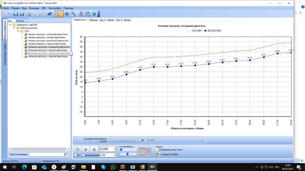

stkalg Опубликовано 6 мая Опубликовано 6 мая Доброго дня всем! Коллеги,нужна помощь. Поставили на газельку мотор 409 евро3 вместо 405(дроссель и впуск поменян на механический). ЭБУ МИКАС11 Е2 на 061 прошивке. Требуется адекватная прошивка на все силы нового мотора(адаптировать 061 под новые реалии) Идеально двухрежимка газ-бензин(ГБО пропан 4 поколения). Отдельный вопрос по индивидуальным катушкам зажигания-подключили попарнопараллельно вместо родных,но при перегазовках перетраивал мотор. Поставили диоды шоттки на плюсовые входы всех катушек,всё нормализовалось.Но хотелось бы без лишнего колхоза. Софтово это можно вылечить? Небесплатно.
тас Опубликовано 6 мая Опубликовано 6 мая (изменено) 2 часа назад, stkalg сказал: Доброго дня всем! Коллеги,нужна помощь. Поставили на газельку мотор 409 евро3 вместо 405(дроссель и впуск поменян на механический). ЭБУ МИКАС11 Е2 на 061 прошивке. Требуется адекватная прошивка на все силы нового мотора(адаптировать 061 под новые реалии) Идеально двухрежимка газ-бензин(ГБО пропан 4 поколения). Отдельный вопрос по индивидуальным катушкам зажигания-подключили попарнопараллельно вместо родных,но при перегазовках перетраивал мотор. Поставили диоды шоттки на плюсовые входы всех катушек,всё нормализовалось.Но хотелось бы без лишнего колхоза. Софтово это можно вылечить? Небесплатно. поставить то поставили какая степень сжатия получилась , а то два мотора механики собрали , а они детонировали по 061 блок не пробовал разьеденить , вот под 060 получилось ,но изначально нужно иметь двухрежимную прошивку а пото разьеденять и соеденять и редактировать в с редакторе . Авто проги под 060 Крупенников , возможно сделал и под 061 думаю не критично что 060 и 061 Изменено 6 мая пользователем тас
stkalg Опубликовано 6 мая Опубликовано 6 мая 1 час назад, тас сказал: поставить то поставили какая степень сжатия получилась , а то два мотора механики собрали , а они детонировали по 061 блок не пробовал разьеденить , вот под 060 получилось ,но изначально нужно иметь двухрежимную прошивку а пото разьеденять и соеденять и редактировать в с редакторе . Авто проги под 060 Крупенников , возможно сделал и под 061 думаю не критично что 060 и 061 Мотор не собирали-просто поставили снятый с уазика,стоковый,все параметры железа там заводские. Он нормально работает на прошивке от 405,но ведь объём то изменился. И как ни крути 409 мощнее 405,потому и возник вопрос по прошивке.
