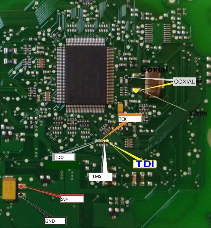

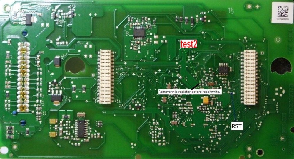

albert73 Опубликовано 6 сентября, 2023 Опубликовано 6 сентября, 2023 (изменено) Здравствуйте уважаемые форумчане. Дабы, чтобы не плодить новых тем, решил спросить здесь :) Подскажите пожалуйста, при подключении вот по этой схеме,(вторая и третья) я так понимаю, что две ноги микронаса мы не трогаем(не поднимаем), а вот,нужно ли поднимать ногу кварца? Вопрос возник исходя вот из этой подключки, которая в самой программе х-прога(первая) спасибо Изменено 6 сентября, 2023 пользователем albert73 1
