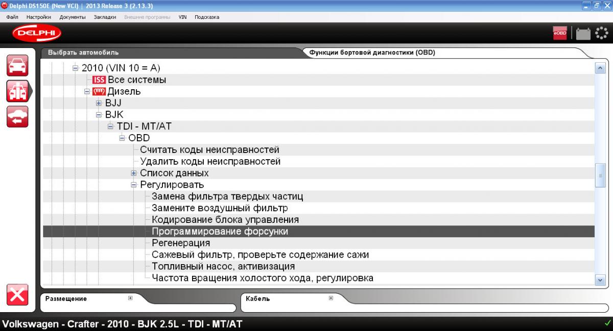

Форса не прописывалась vcds 11.2, вроде и паузу делал .Прописалась cdp+. Этой приблудой уже с десяток машин прописалась, ниссаны, бмв, мерсы и т.д. Если вводишь несуществующий номер-не сохраняет. Такое было на бмв е70( ноль с буквой О попутали).
