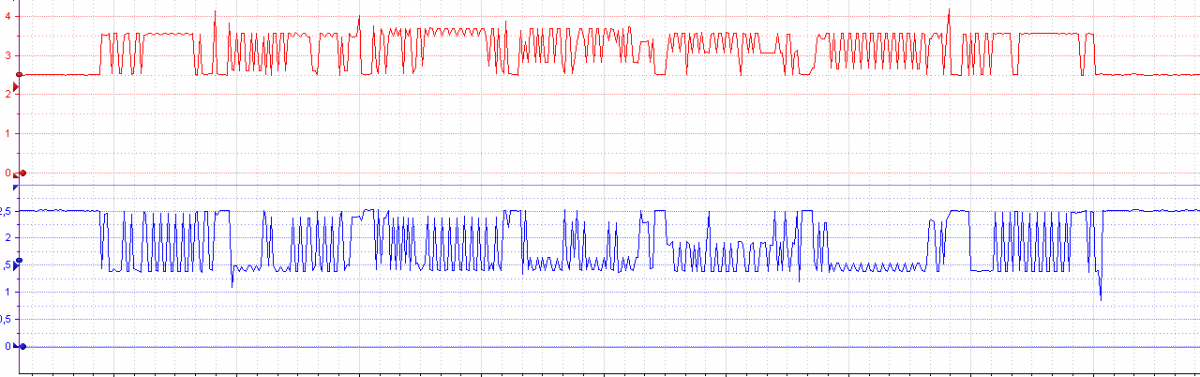

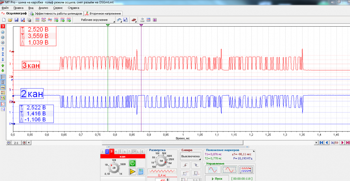

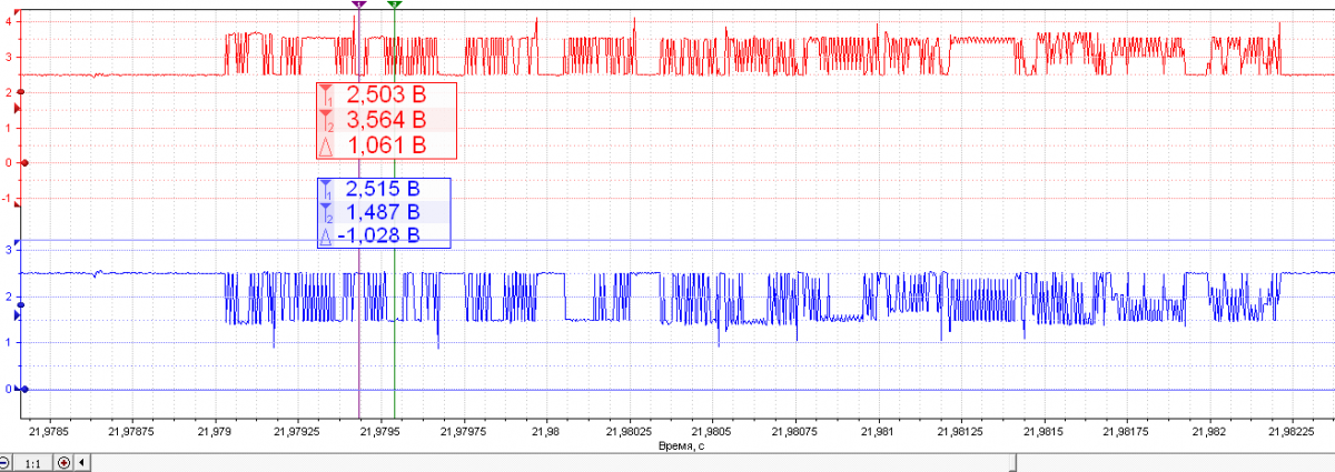

  1. Имею сказать, ошибочка вышла. Осцил не при чем, я долб....б. Была маленькая частота дискритизации. Сегодня Гольф с такой же коробкой, пробег 190 мотор 1,4 ТСИ, пока всё работает, подключаю вижу такой же КАН, и тут понимаю, не хватает частоты. в общем шина была нормальная, и осцил нормальный, и ошибок по шине нет (про Ауди я имею ввиду) прочто мехатрон живет своей жизнью. Вот кан с Гольфа снят,всё синхронно Игорь спасибо.
  2. Завтра сниму на гольфе 6, всегда было симетрично, зуб даю.Это что-то в тачке не то . Мы с этим осцилом такие горы брали, всегда всё ровненько было.Завтра всё сниму.
  3. Осцилл е при чем. Это кан чудит.Так вот мне шина сразу и не понравилась, снимал на разъёме как с одетой так и со снятой фишкой. Значит это в коробан такой кан залетает. Но может он не симметричен потому что коробан не в эфире? Вот пакет кана расширенно. Кстати у меня рядом есть такой Гольф, такой же 1,4 и DSG,наверное дерну я его и посмотрю как изменяется синхронность шины с коробкой и без.

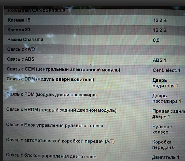

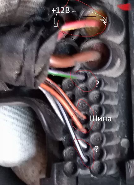

  5. Продолжение. Уже не заводится вообще. Блок не выходит на связь.Перепроверил питание, всё есть, шина присутствует, хотя амплитуда маловата, но в гетвее шина в двухпроводном пишет , только ошибка по коробке что нет связи. У кого Эльза под руками скажите что на проводах с вопросами должно висеть?

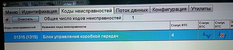

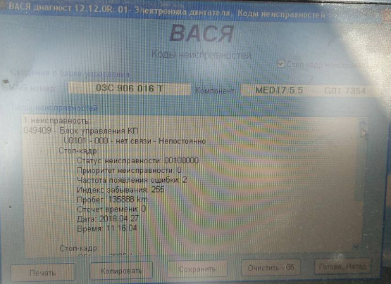

  10. Всем привет. Есть вопрос.Audi A3 2010 1.4 TSI DSG. 049409 - Блок управления КП: нет связи. U0101 - 000 Сегодня привезли на эвакуаторе, стала в Минске на проспекте, сняли ошибку, завелась. У меня что не делал ошибок нет. Подразобрал, под АКБ всё нормально. Получается мехатрон чудит. Опыта по DSG нет. Надо к дилеру, но это гарантийный или не гарантийный случай, или ещё что проверить? WAUZZZ8P3BA011507

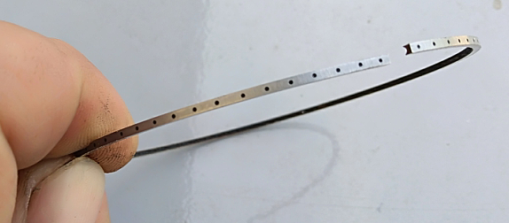

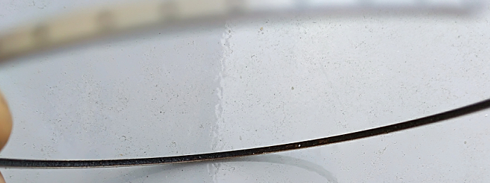

  21. честно не открыл, и на мыло бросал, не получается. Ауди пока отсутствует, как приедет сниму. Может цифрами напишите номера груп которые надо заснять? Сергей мастерок вопрос. Вот если к тебе приехала бы эта машина с поршнями 402 47 600 и блок расточился на 0,5 интересует твой ход решения в ремонте? какие номера поршней бы внедрил. Где-то читал что 402 47 600 уже есть с нормальными маслосьёмными.
  22. Щас заезжал на работу. Про турбину. Стоит 06H 145 702 L 180л.с должна стоять на конце Q nbgf 211. Может в этом быть причина? Логи сниму обязательно, напишите по групам что интересует. А то не могу открыть ваш документ.
  23. Ну вот смотри. с чего начиналось. МАШИНА ЕХАЛА. Далее прииехал на чип, делают у нас только другие люди, катались они катались всё ехало. Далее начал при ускорении идти сизый дым. Он приехал, типа вы чипом сделали мне синий дым.Далее на трасе клина дал баланс вал, Разобрали, расточили собрали начались рывки. Вернули первоначальную прошивку, нефига. Я покатался увидел давление наддува больше 2000 а у той которая едет меньше двух тысяч. Значит турбина крутится интенсивнее. Сейчас надо ответить на вопрос. Какие изменения Ауди сделали в конструкции после 11 года с установкой таких поршней. у меня крутится в голове но пока не могу найти что были установлены форсунки с другими дюзами и другим углом дюз. И на новых TFSI 2,0 стоит байпас с сервоприводом. Но не знаю с какого года. Я больше чем уверен. Если поставить родные 402 47 600 +0,5 всё попрет. Покрайней мере тогда можно искать внешнего врага. Типа клинящих заслонок. Игорь скажи как дилер. Если к дилеру обратиться, и залить туда сток через онлайн это возможно? Ну как бы нет уверенности что у меня сейчас сток, может и не вижу какую ошибку. Самое хреновое что дефект проявляется только на 5000, это как выстрел,мало того что тебя вжимает, подумать некогда.
  24. История продолжается. Турбина не при чём. те же яйца. Резкий разгон, в районе 5000 несколько ударов тычков, ошибок нет. Только по второму зонду что кат удалён. Думаю ветер дует со стороны поршней. Дайте совет у меня уже мозгов не хватает. стояли поршня 402 47 600 06H107065BE поставили 407 59 620. Что изменилось в моторе кардинально что появился такой дефект? Да понимаю что надо было расточить, поставить родные как стояли. Но так сделано. советы давал не я, я расхлёбываюсь.
