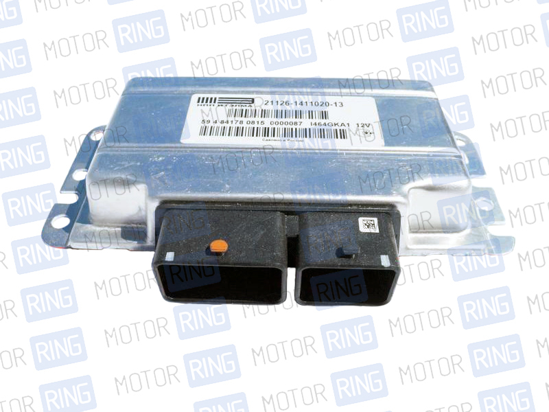

А на шильдике хоть что то есть
  есть такая прошивка ,редкая! - на шильде не смотрел , хотя нужно было узнать номер 21126 1411020- 67, 77, 90 ?  - иденты только .

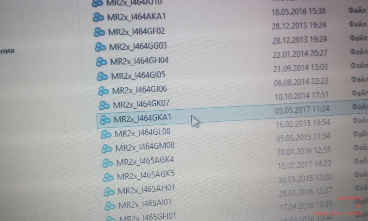

вроде I464GK07 должна пойти
Разыскивается прошивка  гранта 2015 года I464GKA1.
может быть I484GKA1?
мотор какой?
 484 это 8 кл - а здесь 16 кл
на шильде - что то есть - а ,это 21126-1411020-13

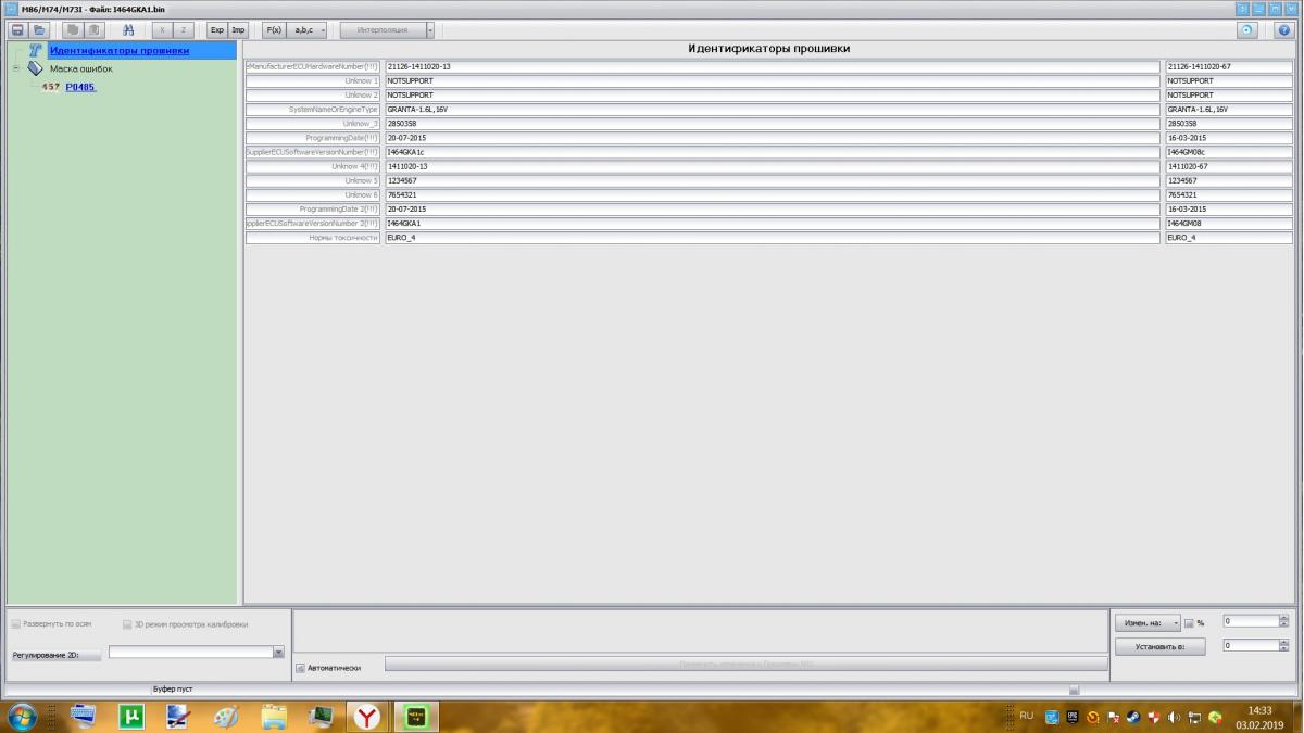

Приветствую вот сток I464GKA1
I464GKA1.bin
можете повнимательнее посмотреть - это двухрежимная прошивка ?
 и  откуда взята прошивка - -не сделали из стока 2 -х режимную .
 чем открывается , наверняка есть редактор уже и тюн на нее сделали .раз считывали как сток ?
Прошивка однорежимная, открывается своей собственной картой в редакторе МеПро! Тюн слепить вообще не проблема, этот блок для работы с мкпп! Но комплектацию можно переделать! Короче, ничего сложного при наличии правильных инструментов и головы!дву режимка есть, тоже не проблема:
Изменено пользователем sergei726
 нужно подтвердить и опровергнуть  прошивка сток -открывается как 2-х режимная ?
Та, что выложена выше, двухрежимная! Оба режима одинаковые, не калиброванный сток! калибровки от I464GM08 (сток) отличаются только идентификатором и наличием/отсутствием ошибки Р0480 по вентилятору 1. Мат модели разные, калибровки идентичны за этими изменениями!
немного ошибка р0485, вот сравнение с  08 ым стоком
