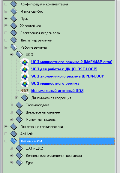

Здравствуйте у кого есть модуль M74 если не затруднит поправьте пожалуйста температуру включения вентилятора на 98-94
Заранее Благодарен
Stok I414DE06.bin
