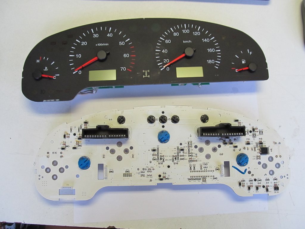

вы наверное говорите вот про такую панель , как на фото(будем считать ее вариантом №2), но мне нужно откорректировать именно первый вариант панели

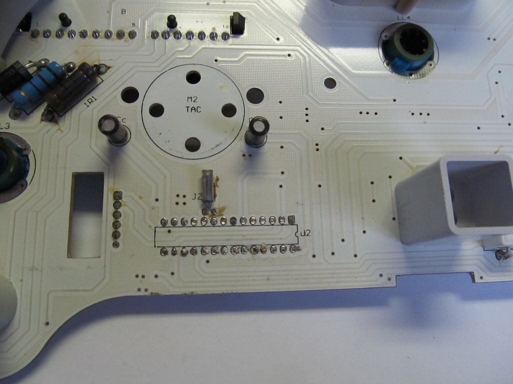

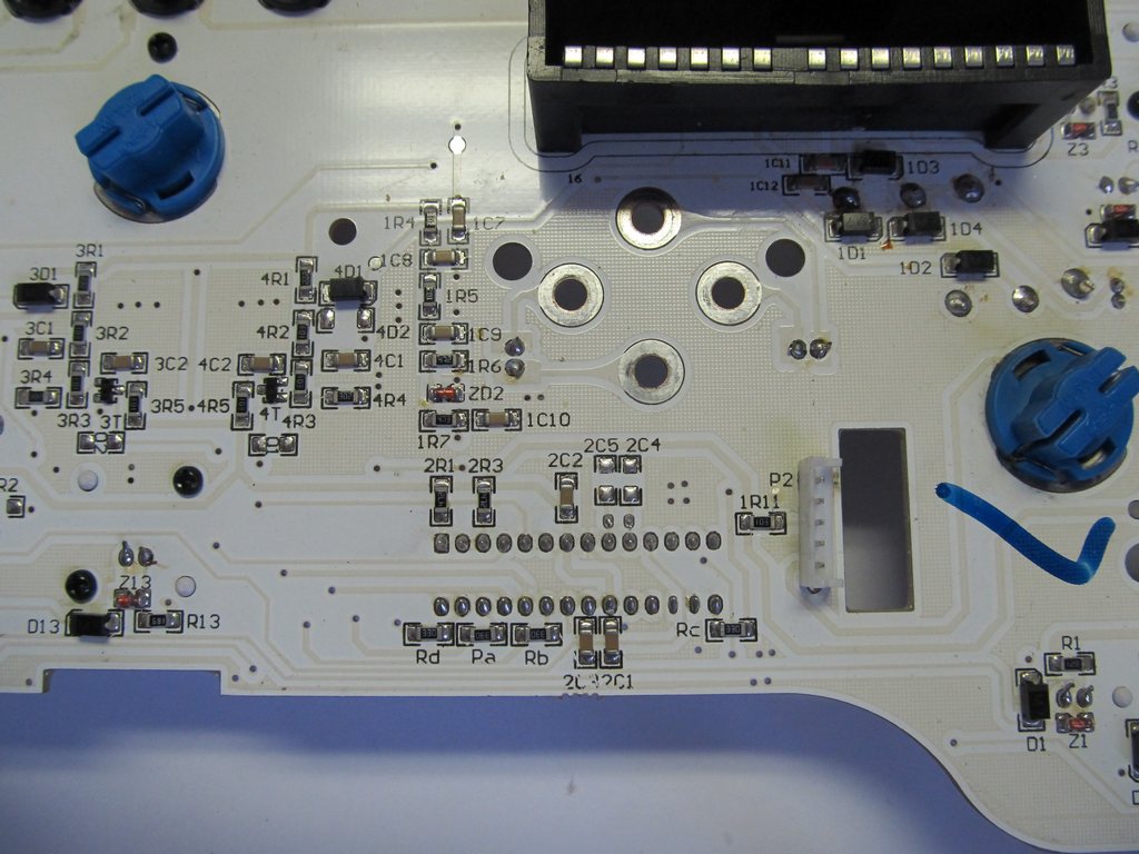

Прислали панель вариант 2. Внутри неоказалось микросхемы. Подскажите, что там должно стоять и где взять дамп?
  • Ответов 45

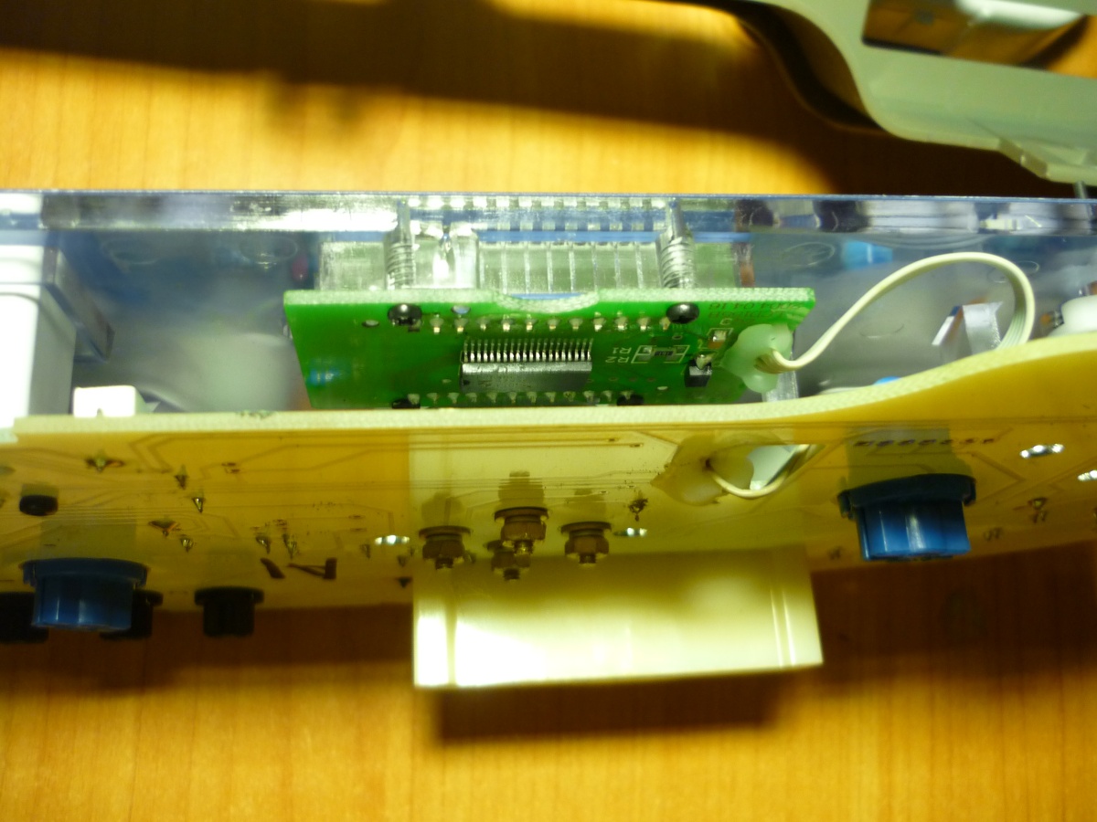

что там за микра, я не знаю. но пробег не в ней, а в ATMEGA, которая на маленькой зеленой плате за спидометром.
если с прошлого года ничего не поменялось, то только обманку ставить.
Уточнил микросхему. На белой плате стоит ATMega8 или ATMega8L, не знаю есть ли резон ставить первую или нужно искать вторую. Думаю, что без разницы. А вот на двух зеленых там где пробег стоят pfc8566t. Но они там стоят. А у меня на белой плате нет ATmega8. Недвигаются стрелки. Нужна прошивка ATMega8.
