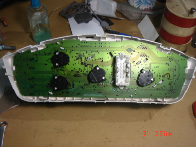

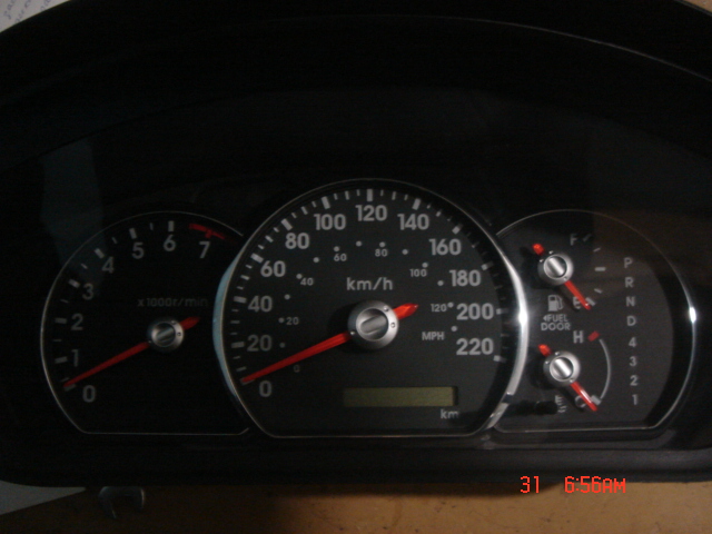

Ну вобщем зделал я его. Хорошая панель для работы, одно неудобство - вынимать её погано. Снизу нужно выталкивать плоской отверткой.

привет.
митсубиси галант 2008 93с66
после отмотки стал моргать дисплей и не работает тахометр не пойму что .
может дамп ?
93с66 нужно 16 бит или просто 8 битная .
если есть дамп скинь
Изменено пользователем THC
выкладывание своего email
привет.
может дамп ?
16 бит
привет разобрался .
просто криво дамп считал, а потом его и записал .
а вот рабочий на галанта 2008 акп прилагаю .
кому нибудь понадобиться
GALANT 2008 АКП 19980.rar
