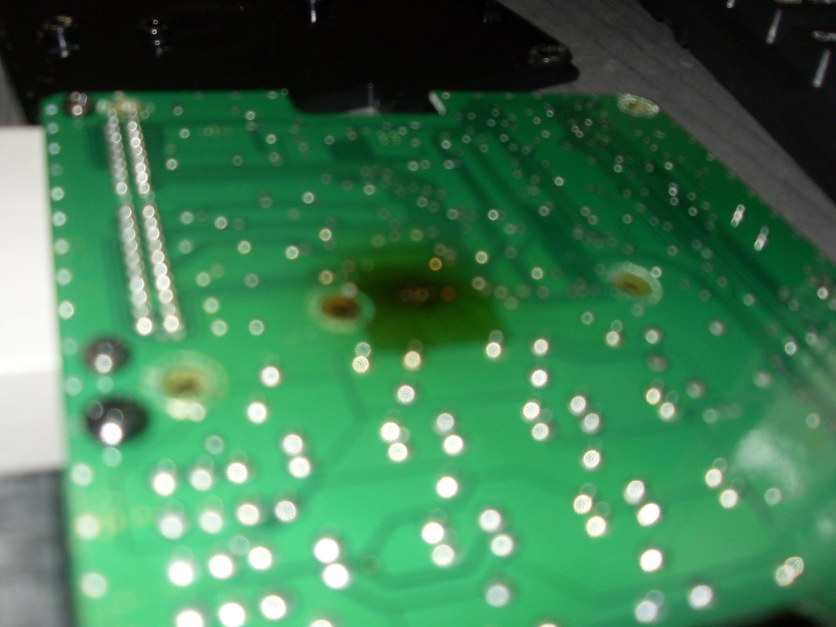

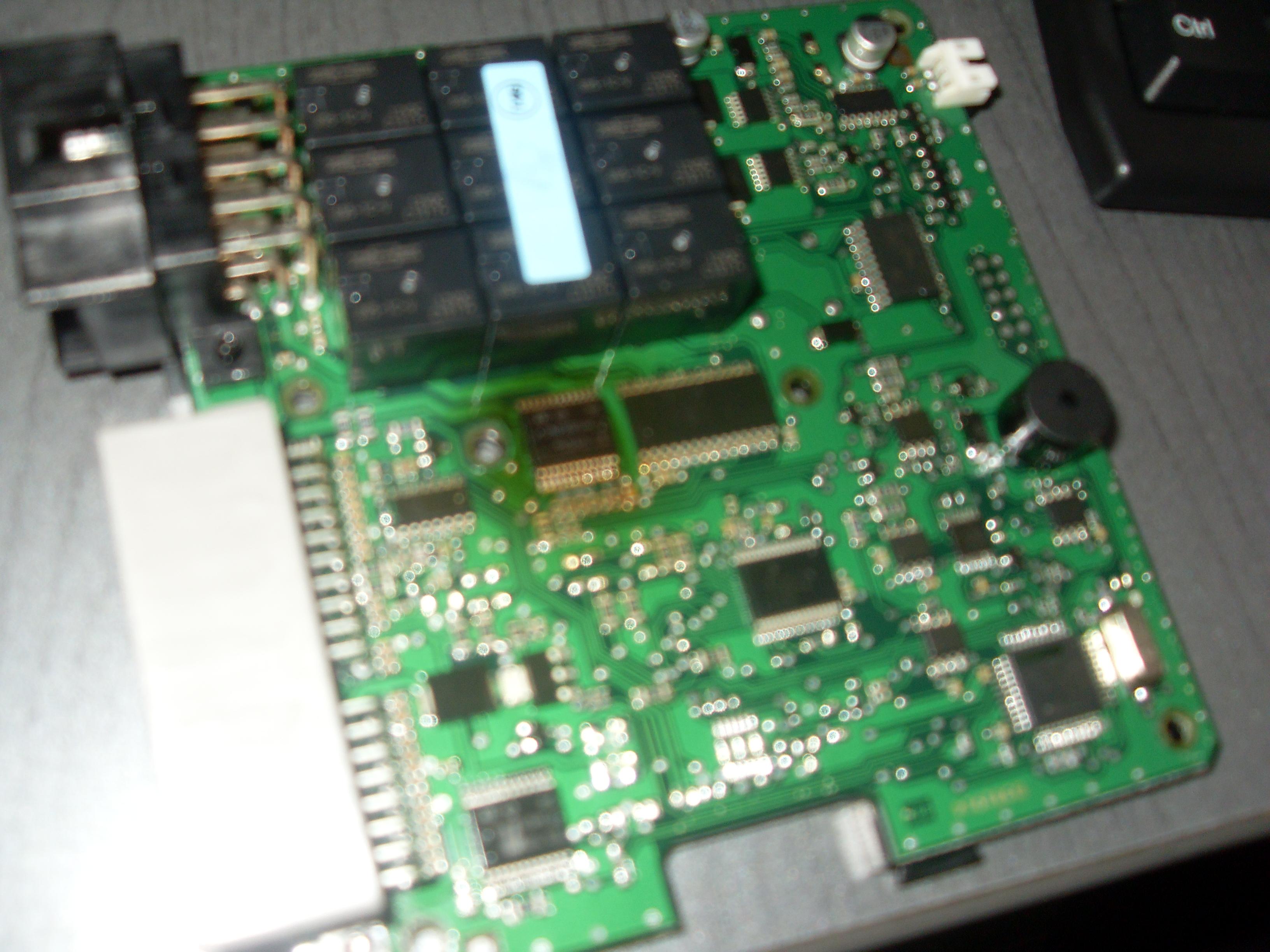

Я думаю надо проверит вышедшие из строя электропокеты, и выяснить что именно в них выходит из строя.
VND5025AK - или МС33972EW , а может что ещё.
Для наглядности выложу Фото .
VND5025AK да вот именно он перегорает. Почему я не знаю!!! Да у меня кстати стоит ксенон. Но от него разве может перегарать то???

Приехала приора с такими же симптомами, только левый борт светится, залез в блок электропакета под VND5025 плата вспухла и корпус по плавился, заменил. Поставил поработала на аварийке минут 5 не перегрелась, отпустил человека с богом.
На следующий день звонит, та же история, пригнал снов мёртвая VND5025, снова поменял. Ток потребления по обоим бортам померил, одинаково около 4А. Сейчас все работает Может кому попадалось такое? Доп оборудования нет, ни сигналки, ни ксенона, куда копать не знаю. Да, клиент говорит загорается правый поворот в момент выключения зажигания, и после ни на что не реагирует....
