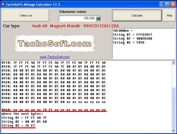

dim3075 Опубликовано 27 мая, 2009 Опубликовано 27 мая, 2009 audi a6 2002 magnetti mareli-была у меня такая же проблема!после смотки 999999 пробег вернул назад и пересчитал другим кальком . оказалось по адресу *445 *446 меняются 4 байта! а тахасофт этого не предлогает сделать!
Odotech Опубликовано 28 мая, 2009 Опубликовано 28 мая, 2009 audi a6 2002 magnetti mareli-была у меня такая же проблема!после смотки 999999 пробег вернул назад и пересчитал другим кальком . оказалось по адресу *445 *446 меняются 4 байта! а тахасофт этого не предлогает сделать! Предлогает!
dim3075 Опубликовано 28 мая, 2009 Опубликовано 28 мая, 2009 Предлогает! согласен только тогда небыло 17-го а был 9-й ну инаверно что то я незаметил! а про распайку ,так я стораюсь на столе невключать, лучше к машине несколько раз сбегать! :(

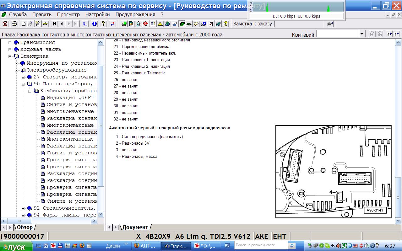

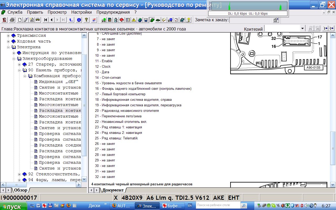

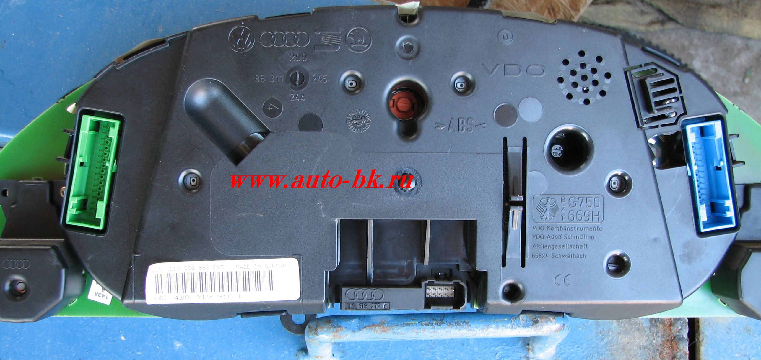

Slavik k Опубликовано 31 мая, 2009 Опубликовано 31 мая, 2009 Поделитесь подключением на столе панель Audi A6 2001г 4B0920900Q MC68HC912DG128A Скачай Эльзу , там это есть и снимок тыльной стороны дал бы больше инфы , там 2 варианта разьемов ...

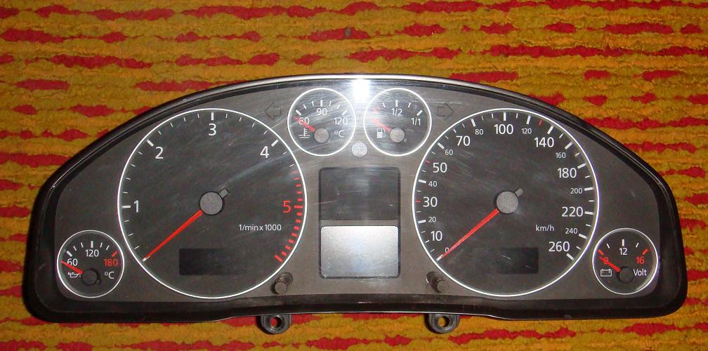

Slavik k Опубликовано 31 мая, 2009 Опубликовано 31 мая, 2009 (изменено) А вот 2 вариант такой панели который мне попался ...пробег правда мильный ;) и год авто 1999 Изменено 31 мая, 2009 пользователем Slavik k
