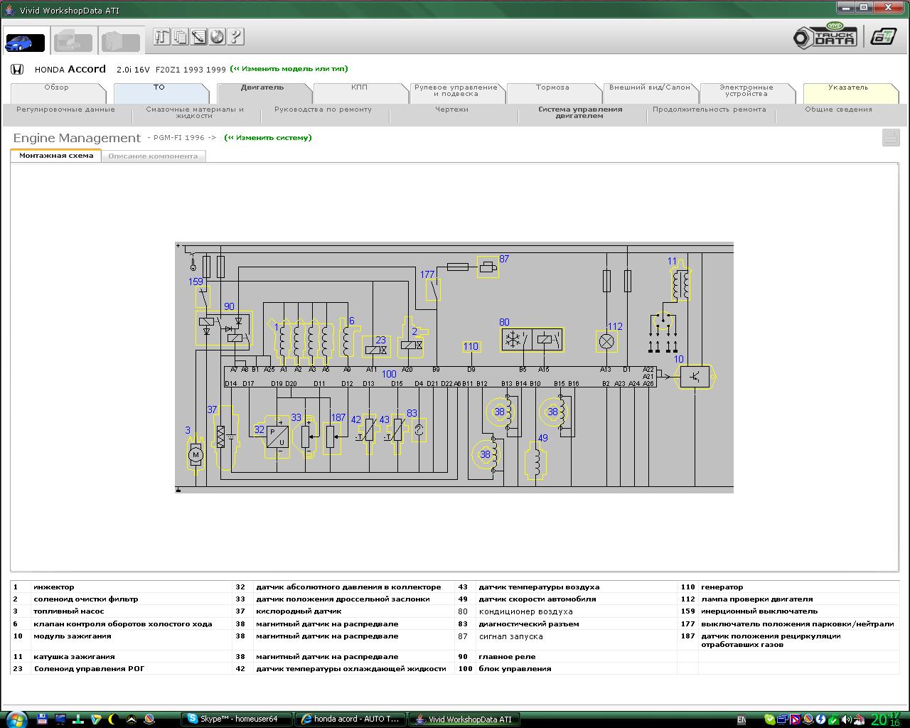

Honda acord 1994 года 2.0 нет искры. При вкл. зажигании в рампе давление 2.4 атм.Подскажите может кто сталкивался с такой проблемой. Возможен вариант что с эбу нет управления на комутатор зажигания?

ну так ! бери осцилок и вперед ! в чем проблемы ? трамблеры как правило летят ! ну проверить не помешало бы !

Процентов 80 - катушка

спасибо!!!нашли катушка вторичка в обрыве.А если подшарить другую катушку зажигания не в трамблере о должно работать или нет . никто не пробывал? первичка должна быть 0.6-08м а и б а а и с {вторичка} 16-18 ом

катушку и комутатор подкинули искра есть. на форсунках есть + но по минусу управляеться с эбу с микросхемы SLA4010 нет управления и форсы не открываються

Трамблер родной, датчики оборотов все работают?
