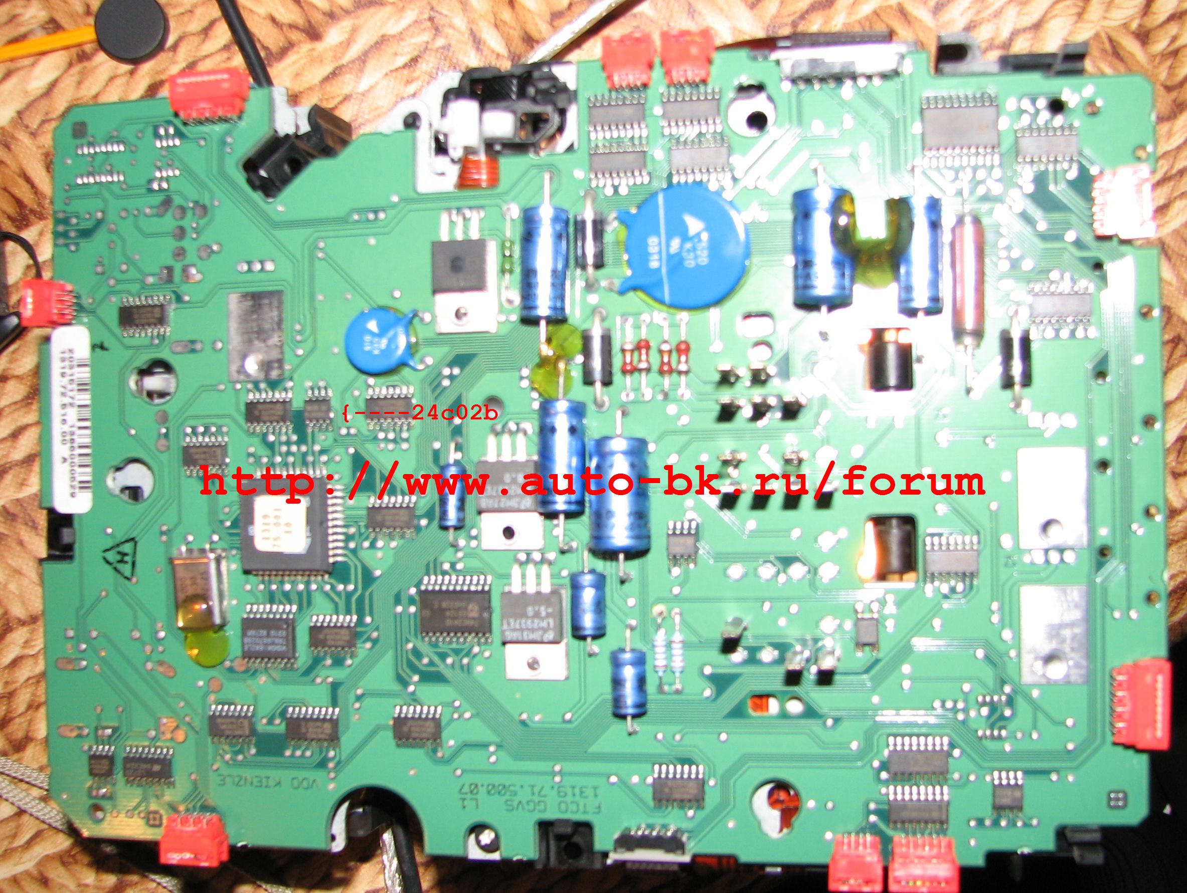

А что за тахограф стоит? Скорей всего VDO, значит 24С04.

s46 в приборке - это без тахографа,в тахографе - 24с02(у меня попадались только 24с04) Изменено пользователем chudak

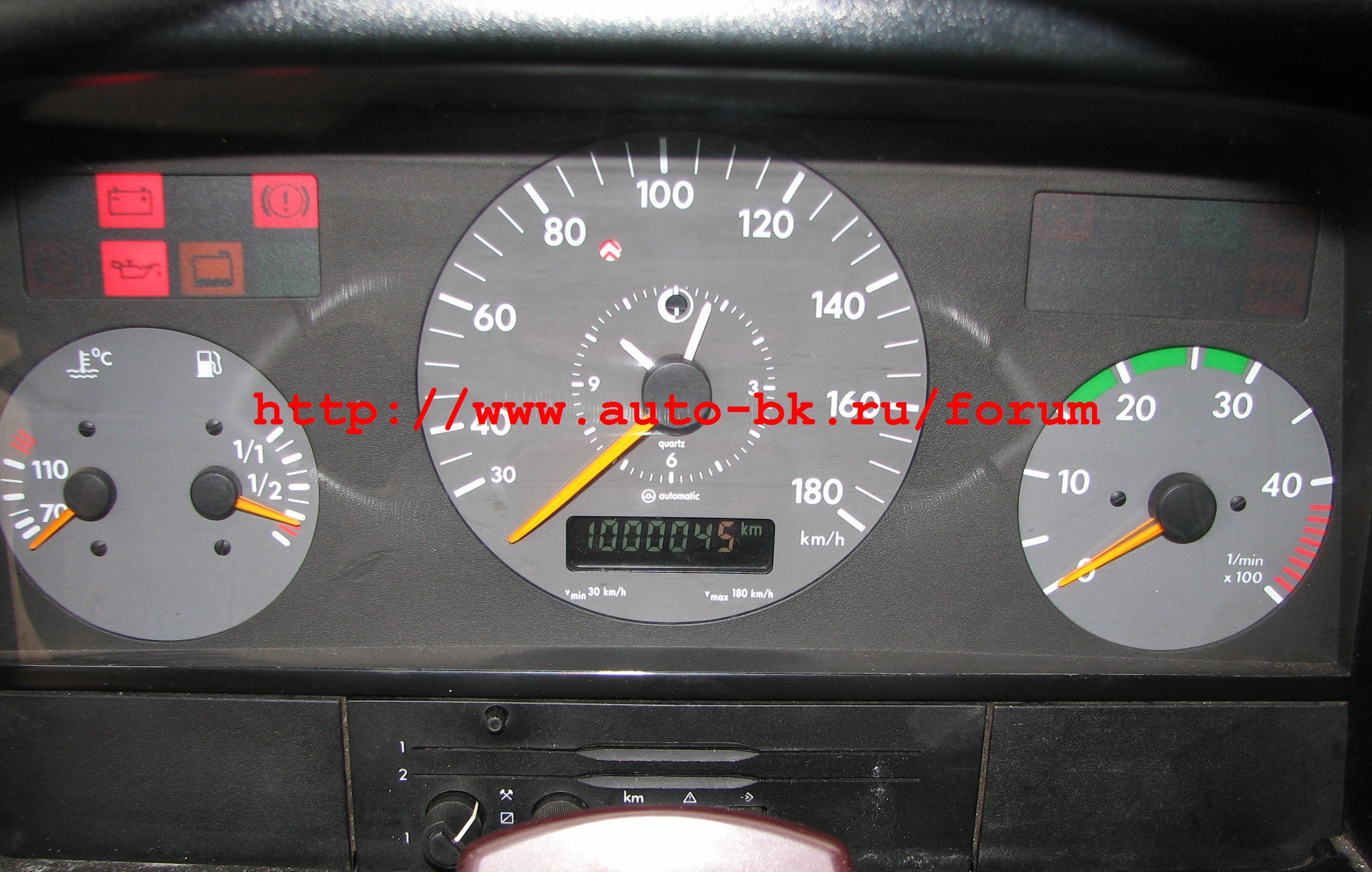

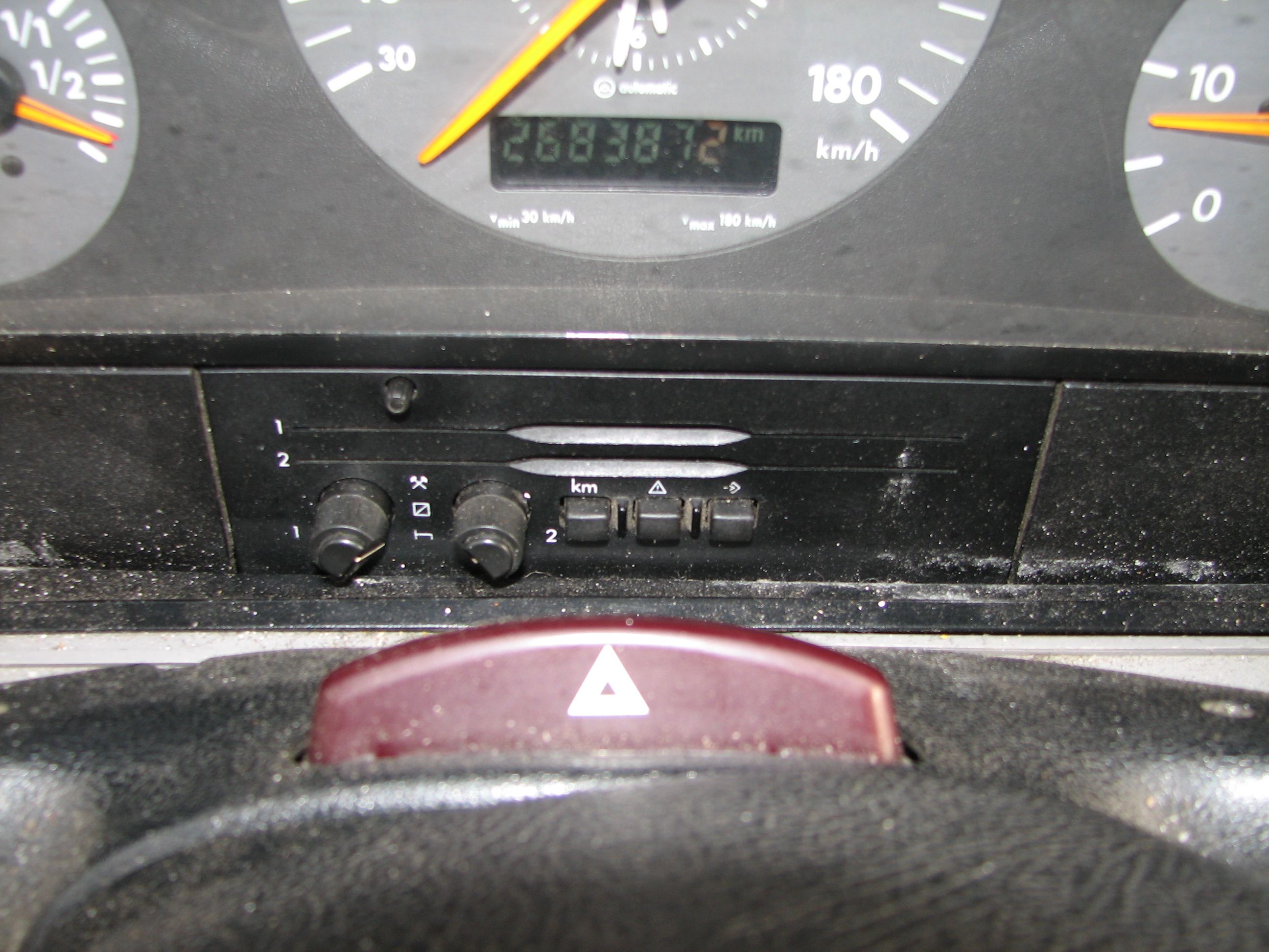

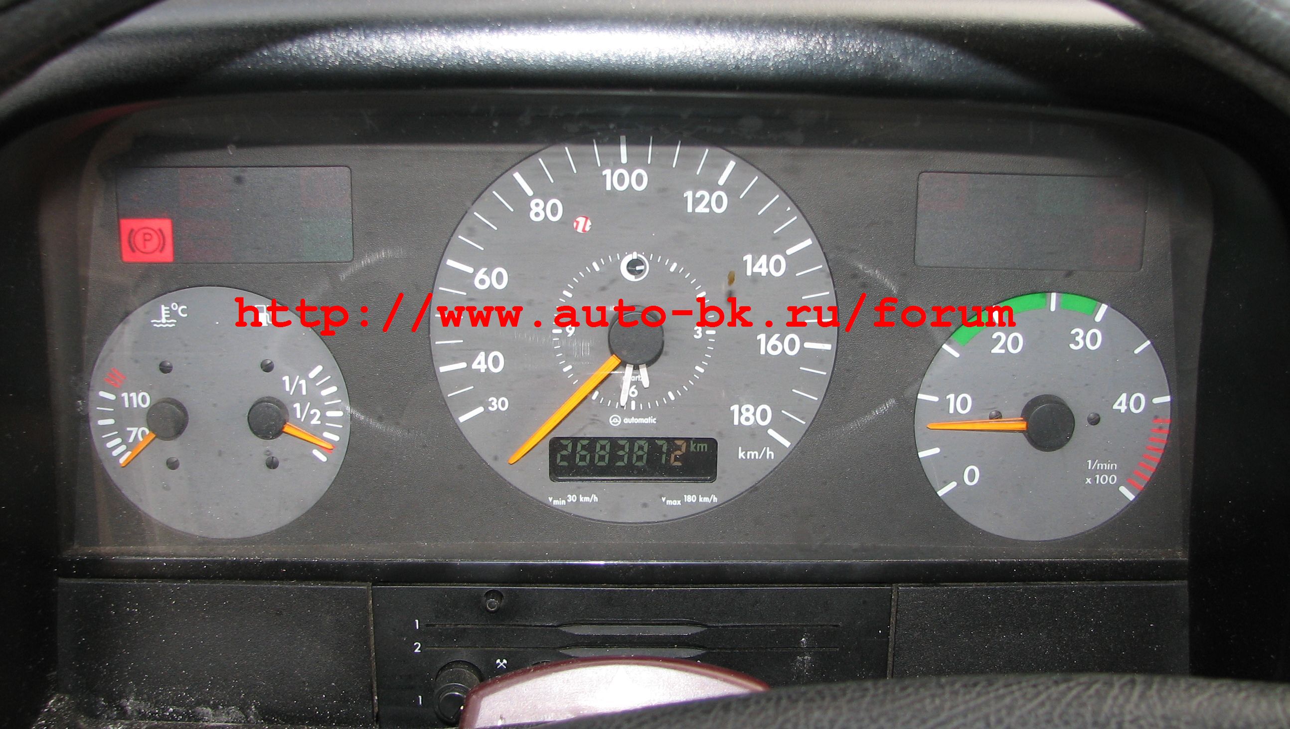

панель пока не вытаскивал и не вскрывал, фото вот ,по фото похожа на панель от LT 1998 года , только не знаю такой же там тахограф ( в ной его не видно на фото)Есть ли смысл попробовать вагтахо усб?Кстати и личнеке по даш он заявлен :rolleyes:

Завалить не завалиш.Там пробег в явном виде даже контрольки нету.Адаптер на мах 232 имеет 2 выхода TXD RXD дальше чуть фантазии.... Доступ к штырькам чуть "геморный" но панель снимать тоже ху...

А распиновка тахо есть? у меня нет.. решил ,что надо вскрывать тахо для доступа к микре ..хоть и геморно говорят,но пока другого решения не имею , машина будет ток 9.04 щас в рейсе ,пока готовлюсь...
Да, с дапами потренировался всё просто , личник и тахософт дампы щелкают.Главное ,микра в руках и опосля поставить всё до кучи чтоб работало.
Эта панель называется 3ёх болтовка - приедет снимешь тахо и подумай почему я её так назвал. Да можна мотать и через переднюю панель, но это всё приходит с опытом. Когда я её так научился мотать, то и панели эти пропали почти. :post-5:
Если вы обратили внимание,то машинка уже катается , и если не открутить винт (4-й) под пломбой тахографа , его не разберешь :rolleyes:,так что она 4 болтовая... А вообще ваши знания ,чуть бы раньше :post-7: ,хотя бы для того чтоб не смотреть ,что под спидометром нет микросхемы..Хотя опыт, штука тоже ,необходимая.
