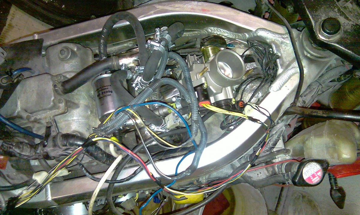

Привет всем,
мотоцикл хонда Двигатель V4 400см3 16 клапанов турбина ihi turbo (пока просто гоняет воздух)
мозги я5.1-41 j5ls_l43т
дад+дтв, дд, дк, форсунки denso 315cc, коллектор самодельный с общим дросселем,
проблема:
двигатель работает только на 2 цилиндрах (задняя половина), при подключении форсунок любого из передних цилиндров начинаются хлопки в выпуск, при попытке запуска с подключенными форсами передних цилиндров хлопки во впускной коллектор. Пробовал двигать зажигание до 20градусов в + и - не помогло. увеличивал производительность форсунок почти в 2 раза - заводится и сразу глохнет (на 2 горшках). Промерял компрессию - везде по 10. Вообще непонятно куда копать. если поможет могу выложить видео.

А у вас тактность между цилиндрами 180 градусов (развал блока 90*)?????????
Просто у братана был чёппер 4-х цилиндровый, дак там развал цилиндров 62* был. Такой мотор, софтом заточеным под традиционный мотор настроить не получится. Может по этому два цилиндра пыхтят, два кашляют. Уточните через какое угловое положение коленвала случаются ВМТ такта сжатия между цилиндрами..
да подозрения на это, по двигателю мало информации, пробую выяснить
45 градусов на софтовом уровне это можно исправить?
