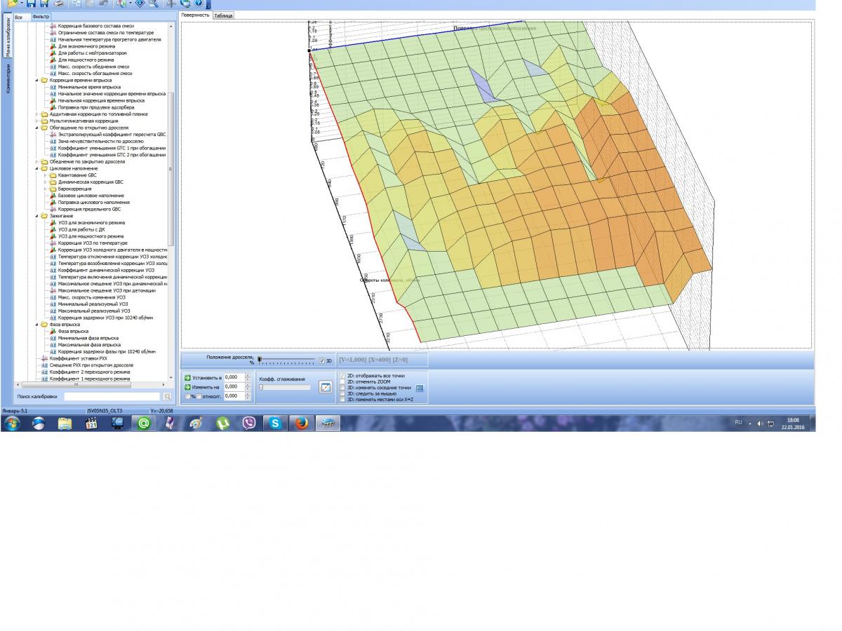

к сожалению сейчас сделать более информативного лога не могу, скользко и сугробы. но даже здесь видно аномальный отскок УОЗ в 120+ градусов
с какими настройками теоретически это может быть связано? Датчик фазы отключен в прошивке, физически присутствует но  постоянно лезет
ошибка датчика фаз, причину найти не могу :( по этому на попарно параллельном сейчас
отскок УОЗ без разницы на какой скорости происходит, главное условие резкое открытие дросселя на малых оборотах
Я так понимаю обучение по ШДК  Вы имеете в виду? Как связан отскок УОЗ с настройкой смеси?
При обеднении\обогащении смеси изменяется время впрыска или я ошибаюсь?
з
При резком открытие дросселя происходит кратковременное переобеднение смеси. Это вроде как "закон физики". Как известно, на бедной смеси вероятность возникновение детонации очень высока.
В вашем случае возможно два варианта.
1. плохо отстроена таблица БЦН.
2. Таблица БЦН отстроена хорошо. Но может не хватать дополнительного топлива от "ускорительного насоса". Можно приподнять примерно как на рисунке.
Посмотрел лог. УОЗ в 120 гр это глюк какой то!!!
А детонация и вправду фиксировалась. Там где вы при 1200 об/мин резко топнули дроссель с 0 до 15 гр. 974-я строка.
