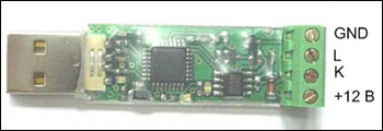

Недавно приобрёл BM9213 - Универсальный автомобильный адаптер K-L-линии USB даволен работает без проблем.
использую на ноутбуке.
Наши авто ВАЗ и ГАЗ диагностировал все, иномарки непробовал. самостоятельно собрано много схем.

  Garin163 сказал:
из 4го поста тоже пробовал неустаивает, лежит сейчас мёртвым грузом!
А фото получше можно ,чтобы детали было видно
