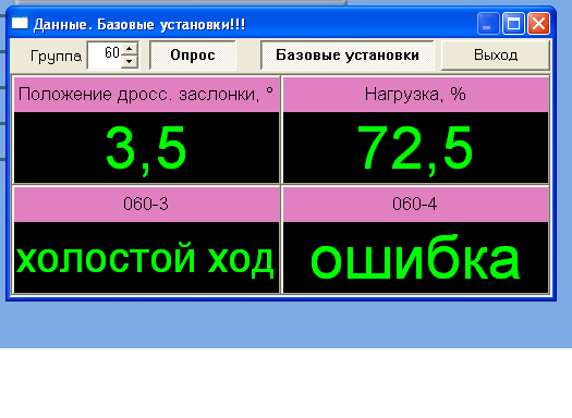

Esso Опубликовано 4 апреля, 2011 Опубликовано 4 апреля, 2011 (изменено) не могу адаптировать дз , машинка изначально приеха с жалобами на не ровную работу двигателя помыли форсы все остольное проверили норма , помыли дз и один фиг проблема не ушла пробовал адаптировать и ваг комом и мт 10 не получаться ( первые две ошибки постоянные не скидываються 1 1165 Блок дроссельной заслонки-J338-Адаптация не прошла 2 17973 (P1565) Блок дроссельной заслонки-J338: не достигается нижний предел-SAE код 3 17990 (P1582) Регулирование холостого хода: достигнут предел адаптации-SAE код 4 16516 (P0132)-периодич. Ряд 1-зонд 1: слишком высокое напряжение-SAE код 5 16894 (P0510)-периодич. ДПДЗ (выключатель установки ДЗ в положение соответствующее ХХ)-F60: сбой в работе-SAE код Изменено 4 апреля, 2011 пользователем Esso
$lava Опубликовано 4 апреля, 2011 Опубликовано 4 апреля, 2011 не могу адаптировать дз , машинка изначально приеха с жалобами на не ровную работу двигателя помыли форсы все остольное проверили норма , помыли дз и один фиг проблема не ушла пробовал адаптировать и ваг комом и мт 10 не получаться ( первые две ошибки постоянные не скидываються 1 1165 Блок дроссельной заслонки-J338-Адаптация не прошла 2 17973 (P1565) Блок дроссельной заслонки-J338: не достигается нижний предел-SAE код 3 17990 (P1582) Регулирование холостого хода: достигнут предел адаптации-SAE код 4 16516 (P0132)-периодич. Ряд 1-зонд 1: слишком высокое напряжение-SAE код 5 16894 (P0510)-периодич. ДПДЗ (выключатель установки ДЗ в положение соответствующее ХХ)-F60: сбой в работе-SAE код Обрати внимание -в каком положении заслонки записывается ошибка по заслонки-и двигается ли она вообще при адаптации. если нет-проверь проводку до блока есу или отключи на 30 сек аккум если пишет ошибку в крайнем нижнем положении-значит не может до конца закрыться(помогает сдвиг самой заслонки по оси) если в верхнем-проблемма с датчиком
Esso Опубликовано 4 апреля, 2011 Автор Опубликовано 4 апреля, 2011 жму базовае установки то есть начинаю адаптировать прога кажет 2,6 открытие заслонка шевелиться помогаю рукой закрыть конец адаптации 3,5 кажет ну и ошибка выскакивает , акумм откл !
$lava Опубликовано 4 апреля, 2011 Опубликовано 4 апреля, 2011 (изменено) жму базовае установки то есть начинаю адаптировать прога кажет 2,6 открытие заслонка шевелиться помогаю рукой закрыть конец адаптации 3,5 кажет ну и ошибка выскакивает , акумм откл ! Вообщето она должна сначало закрыться до конца,потом приоткрыться и если повезёт встать в базовое положение далее следует надпись -адапация ок у вас как я понял она недоходит до своего нижнего поло жения- приоткрути 2 болта крепления самой заслонки(torx 15) на 1/4 оборота вручную закрой заслонку до конца -лучше слегка пристукнув чтоб села по месту и в етом положении затянуть и пробуй должна пройти адатацию-да попробуй перед базовой устанокой сбросить адаптацию(0 какал) и смотри на заслонку во время адаптации-как она себя ведёт Изменено 4 апреля, 2011 пользователем $lava

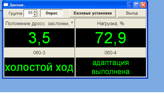

Esso Опубликовано 7 апреля, 2011 Автор Опубликовано 7 апреля, 2011 (изменено) Кажется отмучился делал как писал $lava, спасибо всем ! все адаптация ок и положение дросселя стало 3 проц , а было 3,5 Изменено 7 апреля, 2011 пользователем Esso
