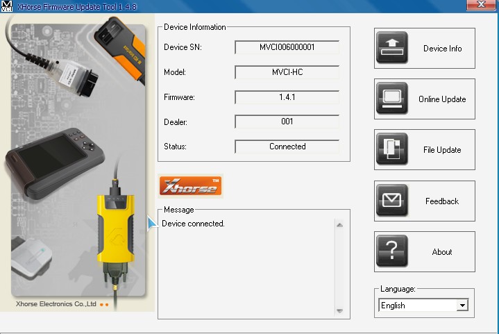

Опубликовано 30 апреля, 201213 г. Спасибо, конечно поправил *.mfu, но девайс не прошивается. ну не знай у меня версия MVCI Firmware Update Tool 1.4.8 прошился и опредился 1.4.1 у меня серийник MVCI006000001

Опубликовано 26 ноября, 201213 г. Добрый день подскажите кто сталкивался, у меня шнурок клон икс хорс MVCI006000001, mprog всю информацию видит, а MVCI Firmware Update Tool во всех строках пишет n/a, но пишет, что устройство подсоединено. Techstream выдает ошибку unable connect to VIM. Может, что посоветуете?
