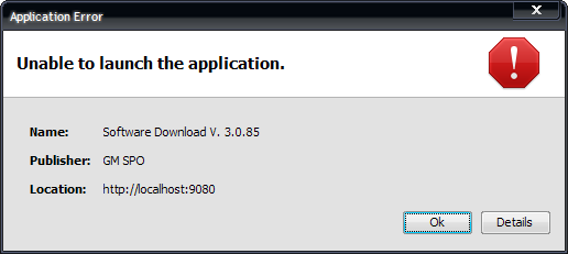

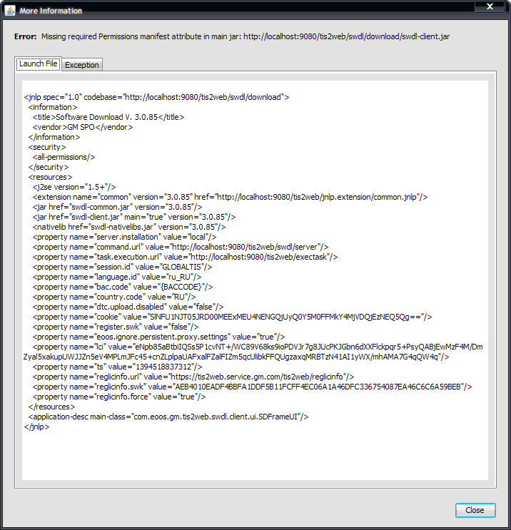

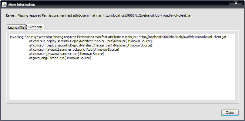

Здравствуйте, помогите с глобалтисом.
После выбора на главной странице любой вкладки с последующим нажатием кнопки запуска приложения соответствующего вкладке вылезает такая ошибка:

mikle_korolev, а Java какой версии установлена? Глобал Тис не любит джаву старше 6 версии. Если не изменяет память, рекомендуют 6.23
7 версия 51 обновление как откатить на более позднюю?
Удалить через Установку удаление программ и поставить нужную версию
удалить через устан и удал прог в панели управления и глобал сам предложит свою .затем при появлении обновы ставить галочку потом,не сейчас,но не отказываться!
Спасибо за совет. Откатил до яву до 6.10 и приложения запустились.

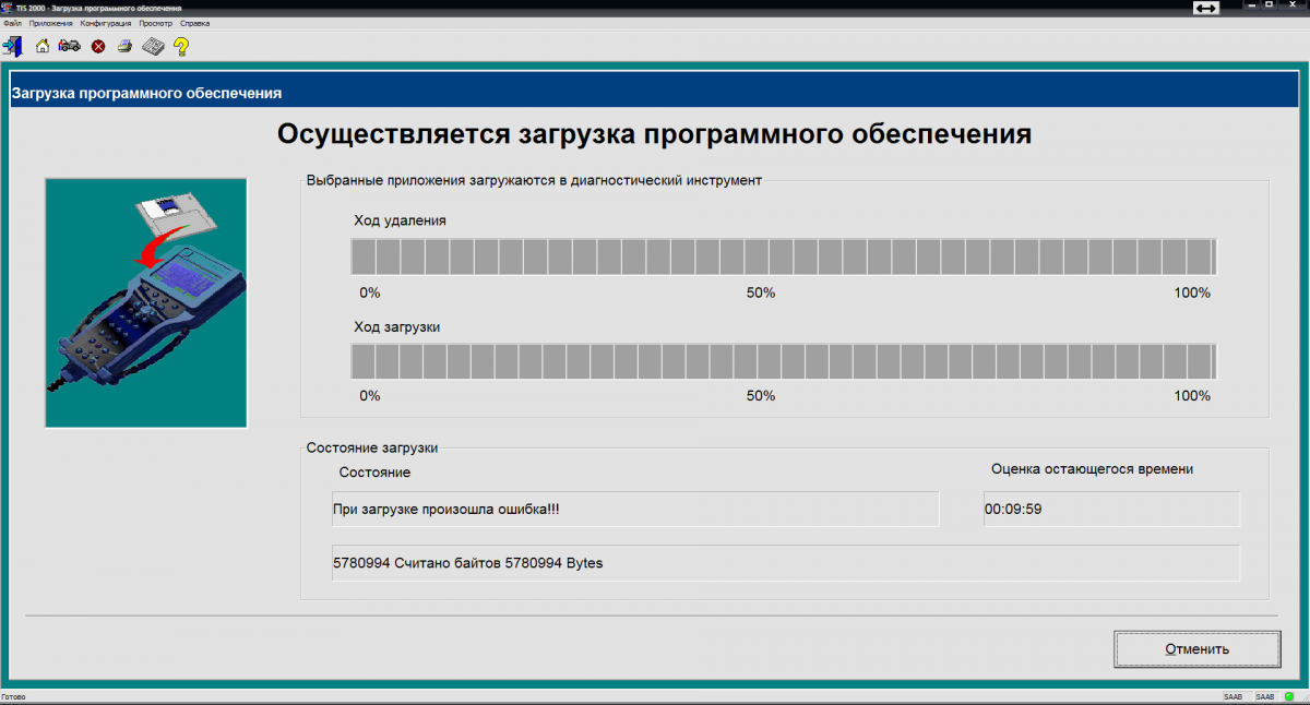

Кто-нибудь сталкивался с проблемой загрузки ПО на карту через тис2000 в техе? На середине процесса выдает ошибку. Хотя через глобалтис записывается все на ура.
возможно карта плохая.Пишите через глобал!
так и через глобал писалось бы с ошибкой на дефектную карту
возможны варианты,а в настройках связи какие параметры?
