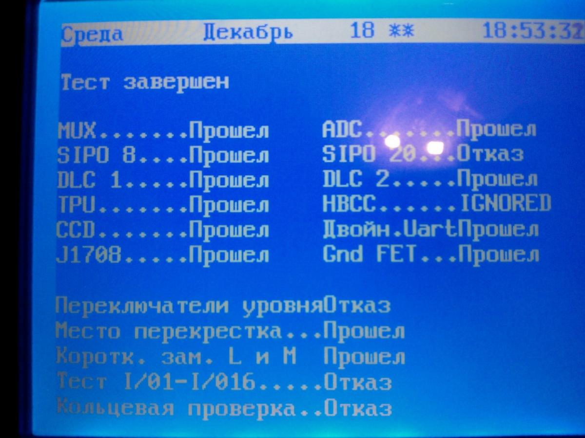

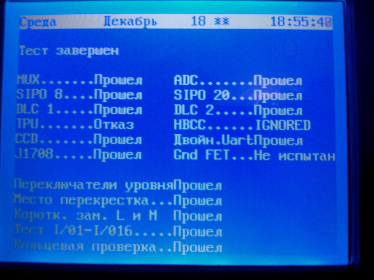

Пришел сегодня другой VCI-блок вставил, провел самодиагностику... ну что сказать - которые тесты не проходились проходиться стали, но почему то некоторые из тех что на старом блоке проходились перестали((
1-ое фото это старый блок, 2-ое новый.

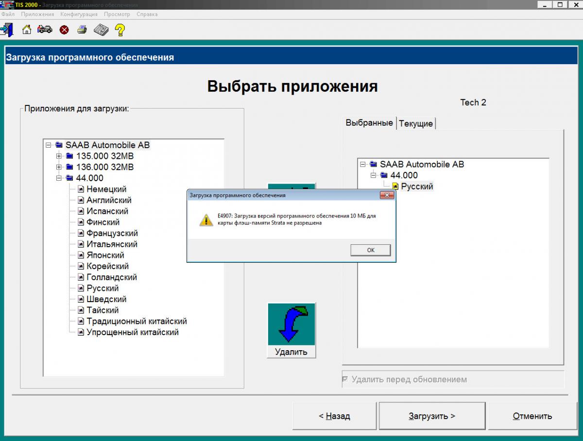

и еще вдогонку - тут писалось, что версии для 10 МБ карт встают легко на карты 32 МБ - а у меня вот пишет такое:
PS: версия 32 МБ записалась на эту карту великолепно

Проходили только на ENG и ещё на этой версии загрузчик 5.3 (если не ошибаюсь)

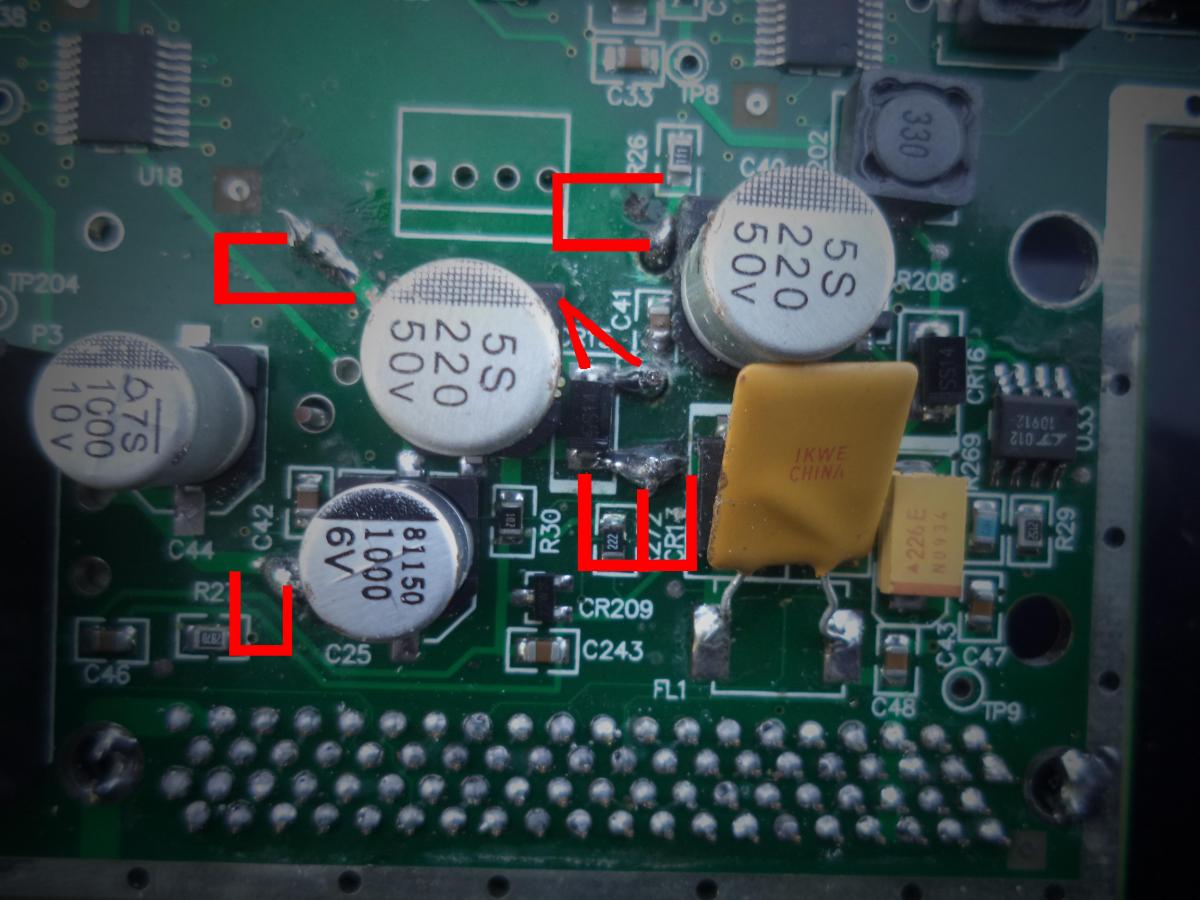

люди добрые помогите же мне запустить ТЕК2 уже более 2 месяцев не получается его запустить
как только не паял этот преобразователь не получается может кто подскажет как??? уже обидно купил не могу заставить работать
вот еще фото выкладываю к каким контактам паяю но все равно не запускается даже светодиод не горит
преобразователь рабочий проверял на столе
Меняли преобразователь чтоли?
Если после замены перестал включатся то проверяйте переходы дорожек с одной стороны на другую, возможно повредился какой нибудь переход, у меня так было.
