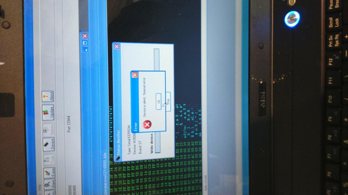

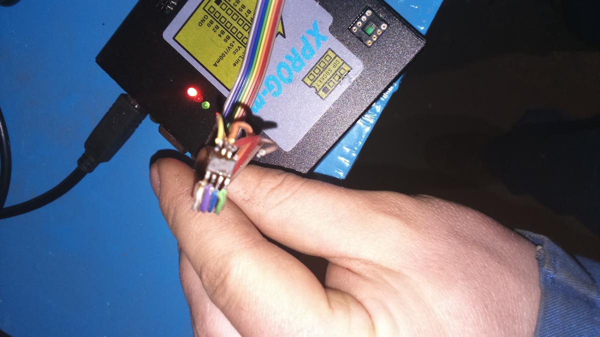

samaly47 Опубликовано 22 апреля, 2015 Опубликовано 22 апреля, 2015 (изменено) В 22.04.2015 в 13:42, samaly47 сказал: День добрый! Помогите с проблемой, заказал чистую 080D0wq(m53080) подключаю через адаптер м35080, читаю программатором X-prog 5., микросхему считывает на ура,чистая все поля FFFF, при попытке залить новые данные пишет ошибку! День добрый! Помогите с проблемой, заказал чистую 080D0wq(m53080) подключаю через адаптер м35080, читаю программатором X-prog 5., микросхему считывает на ура,чистая все поля FFFF, при попытке залить новые данные пишет ошибку! Изменено 22 апреля, 2015 пользователем samaly47
aibo Опубликовано 22 апреля, 2015 Опубликовано 22 апреля, 2015 Если записать не можешь,наверное прислали тебе 95080 перемаркированную.Так делают китаицы часто.Попробуи записать ее как 95080, если пишеться,то это то что я сказал вначале.
Sergey reg 16 Опубликовано 22 апреля, 2015 Опубликовано 22 апреля, 2015 В 22.04.2015 в 13:54, chek сказал: Чистая 35080 все 000000. Не не все. Только первые две строчки.
nitronick Опубликовано 26 апреля, 2015 Опубликовано 26 апреля, 2015 В 22.04.2015 в 13:42, samaly47 сказал: День добрый! Помогите с проблемой, заказал чистую 080D0wq(m53080) подключаю через адаптер м35080, читаю программатором X-prog 5., микросхему считывает на ура,чистая все поля FFFF, при попытке залить новые данные пишет ошибку! Если все ф-ки то либо это пустой корпус от микры либо как уже говорили другая микра перемаркированная у меня валяется 10 штук таких микр все ф-ки и не пишутся (то есть тупо муляж микры) Китайцы еще те ухари только у проверенных нужно покупать.
