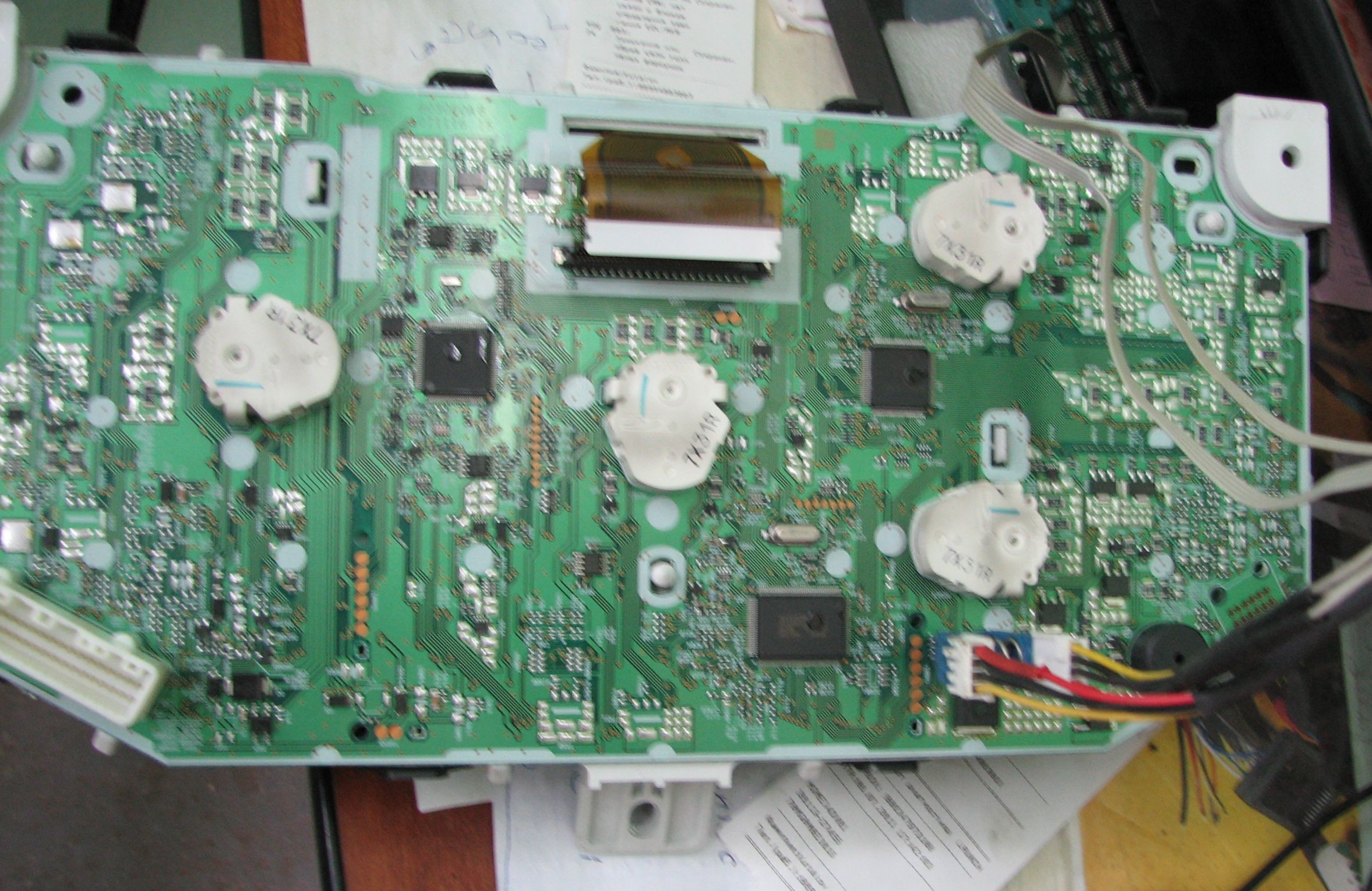

alexkom Опубликовано 15 июля, 2011 Опубликовано 15 июля, 2011 Не убавил напряжение по запаре на программаторе и панель потухла. Разобрал, епромку считал - жива, дамп нормальный. Но напряжение питания 3,5В. И греется проц и один транзистор.Вопрос такой - оживить уже нереально? Если нет, то где можно поискать б/у пенель?
cubic007 Опубликовано 15 июля, 2011 Опубликовано 15 июля, 2011 "Не убрал напряжение" - это сколько ? 220 ? ) Пятью вольтами не убьешь (если подавал куда надо). А вот дамп испоганить можно . Насколько сильно греется проц ? Хоть что-нибудь работает ? Как ведет себя панель 1.при подаче питания 2.при включении зажигания 3.чем работаешь ? ЗЫ Панель - не проблема . Ищешь гуглем Московские раборки по ниссану , звонишь, спрашиваешь-договариваешься. Думаю , от 8 до 15 тыров . Обрати внимание на питерские разборки . Они гораздо дешевле.Доставка - любой транспортной компанией.

alexkom Опубликовано 15 июля, 2011 Автор Опубликовано 15 июля, 2011 (изменено) Все равно 0км, табло погорит немного и гаснет. Что-то напряжение садит... Изменено 15 июля, 2011 пользователем alexkom
chek Опубликовано 15 июля, 2011 Опубликовано 15 июля, 2011 Если снова 0 то получается что проц не может связаться с EEPROM.Прозвони ножки проца идущие к EEPROM относительно корпуса.Может какой портик проца накрылся.Приносили как-то панель на ремонт,портик был пробит на корпус.Панель даже не включалась.Процик ужасно грелся.
alexkom Опубликовано 15 июля, 2011 Автор Опубликовано 15 июля, 2011 (изменено) Ну да ноги 5 6 7 8 все на минусе!!! хотя на 6 7 8 должно быть напряжения питания Изменено 15 июля, 2011 пользователем alexkom

cubic007 Опубликовано 15 июля, 2011 Опубликовано 15 июля, 2011 А ты дамп то заливал опять внутрисхемно ? ' Тот дамп , что тебе дали , может не пойти. Надо 24810 9W53A Не найдешь - здесь посмотри
chek Опубликовано 15 июля, 2011 Опубликовано 15 июля, 2011 8 НЕ должна быть на корпусе это питание +5 вольт.

cubic007 Опубликовано 15 июля, 2011 Опубликовано 15 июля, 2011 Ну да ноги 5 6 7 8 все на минусе!!! хотя на 6 7 8 должно быть напряжения питания Тогда смотри стабилиатор и дорожку от стабилиатора к 8 ноге . Прищепкой коротнул. Стабилизатор то хоть 5 вольт выдает ?
alexkom Опубликовано 15 июля, 2011 Автор Опубликовано 15 июля, 2011 Теперь выпаиваю, не внутрисхемно! прищепкой не пользовался! по точкам хотел

cubic007 Опубликовано 15 июля, 2011 Опубликовано 15 июля, 2011 если не поднимеш http://euroauto.ru/?option=com_retaillist&task=parts&part=3117&firm=Nissan&model=669&group=3&used=0 По б/у запчастям Питер рулит. В Москве будут 15 просить. Теперь выпаиваю, не внутрисхемно! прищепкой не пользовался! по точкам хотел Да сделаешь ты все ! Дисплей кажет - значит и проц и стабилизатор живые. Ищи почему напруга на 8 ногу не доходит. Если паялся - смотри в точках пайки все ли хорошо... Где-то ты коротнул. Может припой где-то капнул. Осмотри внимательно плату. Фотик есть? Сфоткай крупно , давай посмотрим .
