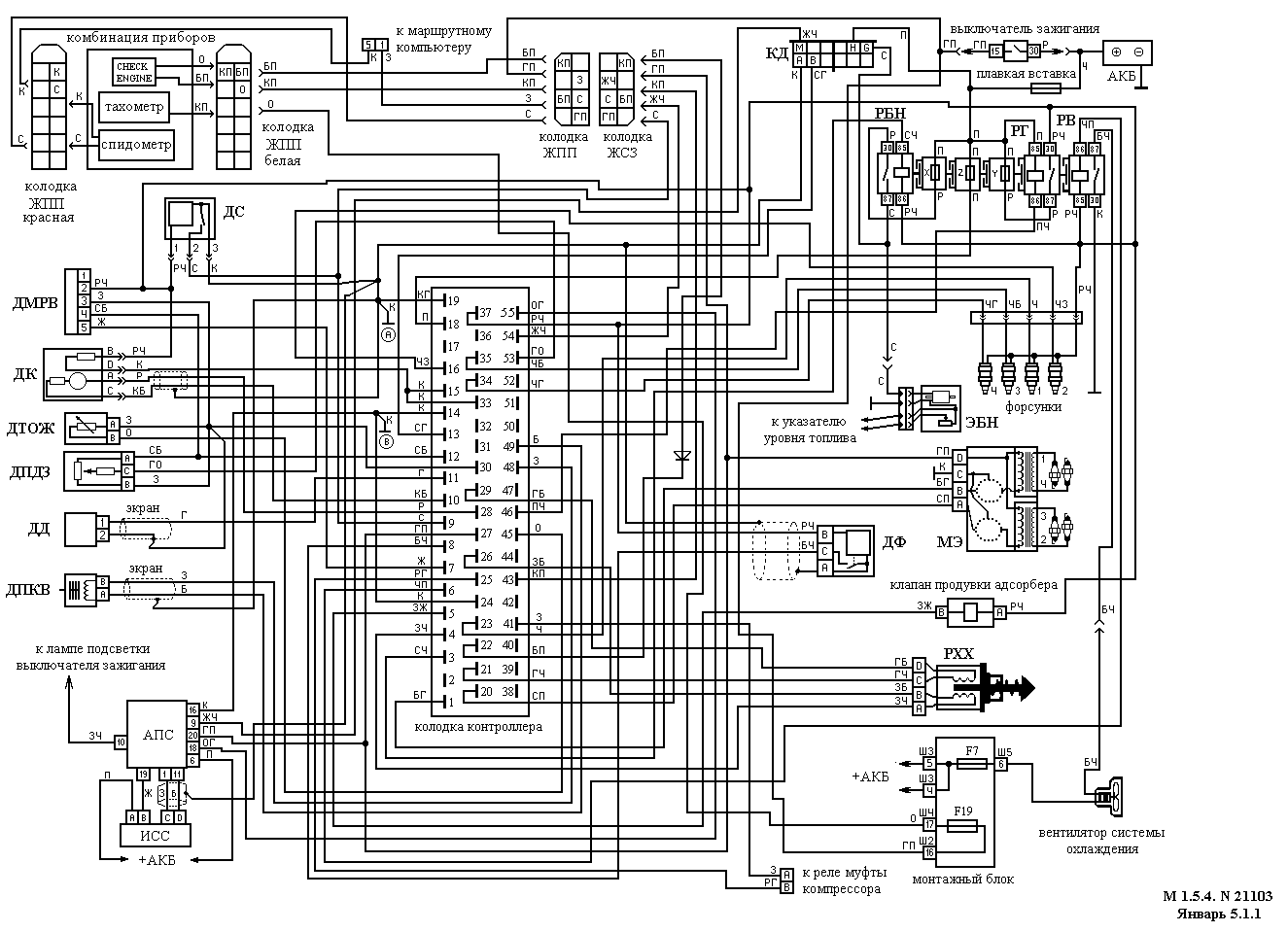

Контроллер можно подключить "на столе" для проверки (не обязательно другой искать), подать питание и сигнал с эмулятора ДПКВ и смотреть светодиодом (через резистор 1-2кОм) например сигнал на РХХ при изменении оборотов. Светодиод должен моргать на сигнальных выводах (4-26 и 21-29). Так же можно и на машине проверить подключая светодиод к колодке РХХ
А как именно на машине подключить светодиод,куда присоединить светодиод на фишке? лампочка не подойдет?
На схеме смотрите. Контакты АB и CD. Лампочка может и подойдет, хотя слишком инерционна, лучше два светодиода, включенных параллельно встречно (чтобы с полярностью не заморачиваться) ч-з сопротивление
