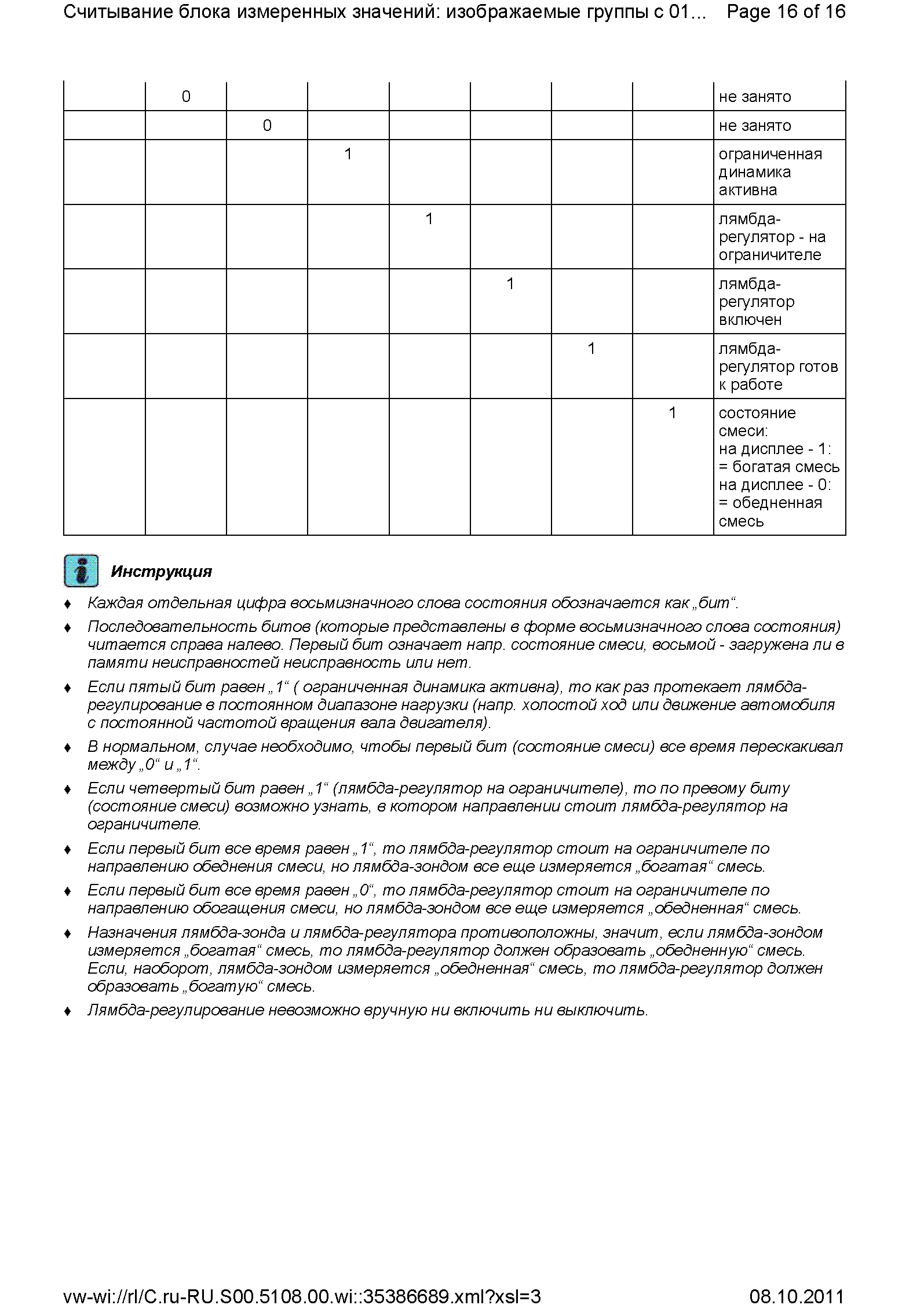

Да как раз по блокам измерений абсолютно другой, ровно как и с обрезанной самодиагностикой! Думаешь есть группа 14 15 16 как пропуски? Или 32 33 как лямбда? Нет тут такого. Лямбда от 7 до 11 блоков + 99 А в 7 - 11 блоках чёрт ногу сломит. там только распечатать Эльзу и смотреть. Я так и не запомнил что там к чему. На взгляд - разберу, а на память не скажу.

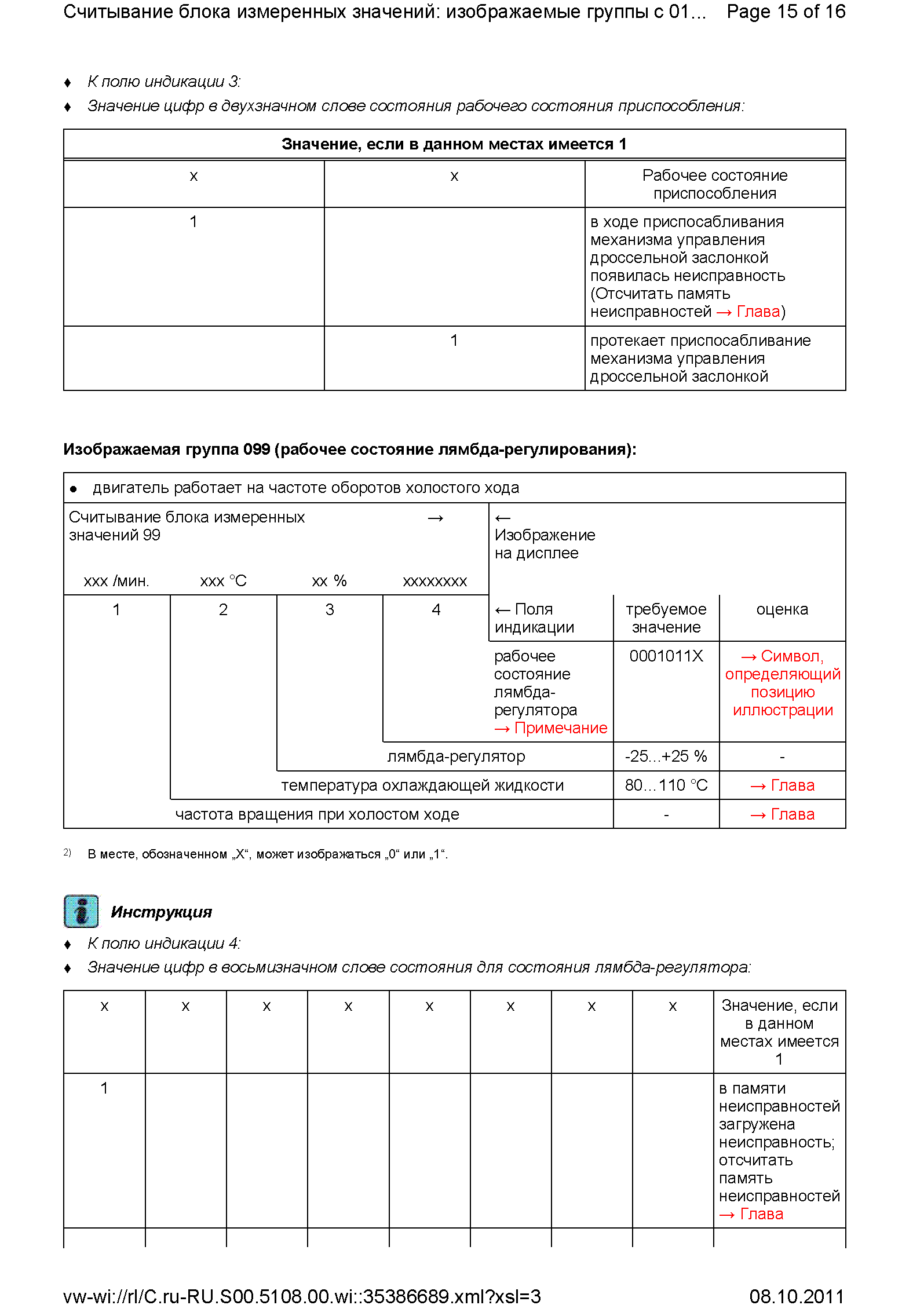

Тебе нужны сейчас 1и 99 блоки измеряемых
Блок измеренных значений 010 служит только для сведения. Для обнаружения неисправностей в рамках сервисных услуг он не имеет решающее значение.!
