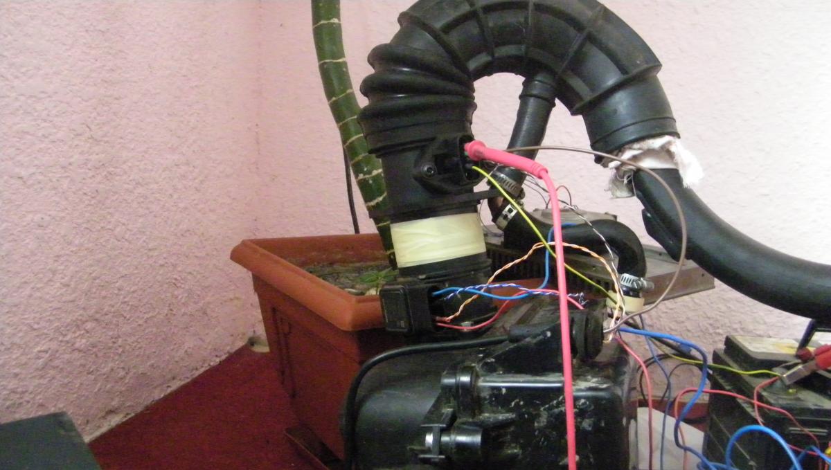

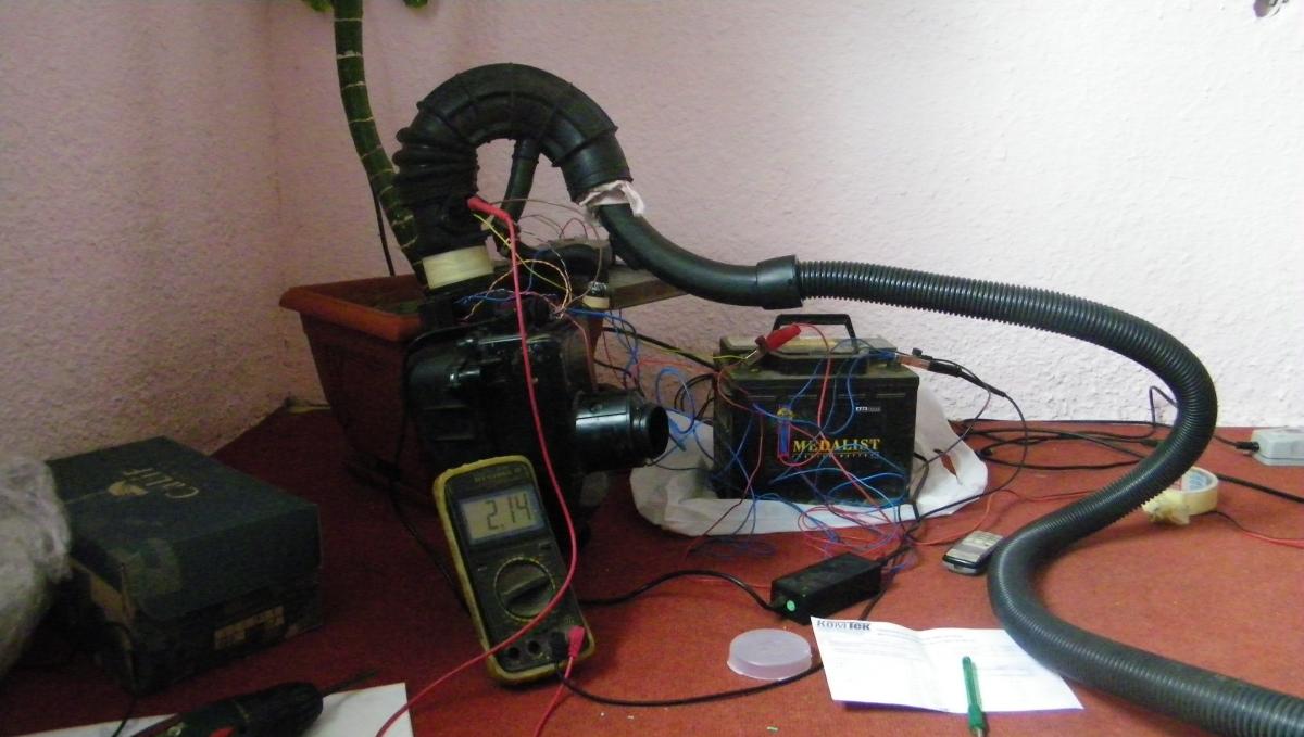

Купил новый бош 116, взял бу сименс от классики, собрал стенд для проверки тарировок. Вообщем то что выкладывал timka совпадает, расхождение небольшое после расхода 70, может потому, что бу датчик. Фотки ниже. Больше 100 пылесос не сосет, так бы можно было бы проверить полную тарировку.100_0235.jpg100_0236.jpg
