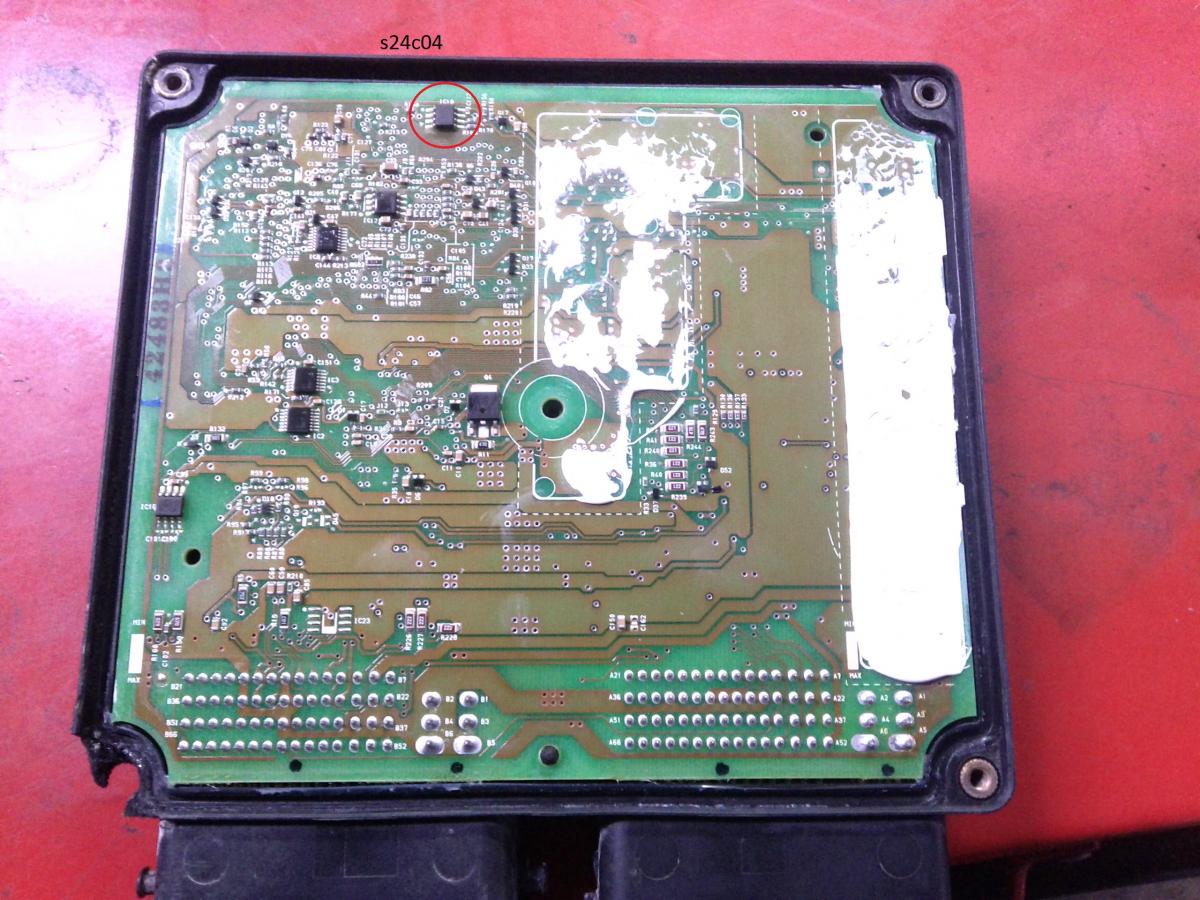

dem@n Опубликовано 20 января, 2016 Опубликовано 20 января, 2016 притащили такую машину, слетела синхра, вскрыл блок эбу нашел на границе S24с04 Эта флешка?? Или надо распаивать ноги переворачивать и добираться к процу?? блок А134 150 08 79 ETCAS еще не вскрывал. Прошу помощи кто сможет проверить и поправить синхру, Пускай даже за вознограждение.
dem@n Опубликовано 20 января, 2016 Опубликовано 20 января, 2016 извиняюсь, правильно еепром, писал в спешке перед работой, считывать с него все таки или на обратной стороне еепромка возле проца?
dem@n Опубликовано 20 января, 2016 Опубликовано 20 января, 2016 Вскрыл ETCAS проц стоит SC 515835VPV 3L40K Открыл упа в списке не увилел такого проца, есть еще карпрог, подскажите чем и как его прочитать??
Алксей Опубликовано 20 января, 2016 Опубликовано 20 января, 2016 MC9S12DG128. для корректного чтения я выпаивал резистор вроде на линии bkgd он мешал чтению точно не помню. а синхру восстановил абриком
dem@n Опубликовано 20 января, 2016 Опубликовано 20 января, 2016 постараюсь вечером считать с проца и с etcas и положу на форум
dem@n Опубликовано 20 января, 2016 Опубликовано 20 января, 2016 (изменено) файлы прикрепляю, прошу помощи в поправке почему то при каждом разе скачанный файл местами разный на пару бит 24c04.bin MC9S12DG128_full1-1.bin Изменено 20 января, 2016 пользователем dem@n
dem@n Опубликовано 20 января, 2016 Опубликовано 20 января, 2016 (изменено) еепром читаю он все время разный читаю внутривенно Изменено 20 января, 2016 пользователем dem@n
